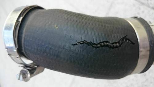

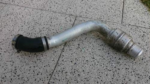

Hallo Leute möchte euch noch von der Lösung meines Problems erzählen.
Nachdem ich den dicken in die Werkstatt gebracht hatte, haben sie erst mal 2 Tage gesucht ohne etwas zu finden. Danach hat die Werkstatt einen VW Ingenieur um Rat gebeten, der den entscheidenden Tipp gegeben hat, dass komplette Ladeluftsystem auf der rechten Seite auseinander zu bauen. Und siehe da ein Ladeluftschlauch war aufgerissen. Denn Riss konnte man wohl von oben und unten nicht sehen. Habe daraufhin natürlich den Reparaturauftrag gegeben aber die beschissene Garantie-Versicherung hat sich damit rausgeredet, dass der Schlauch ein Verschleißteil wäre. Also habe ich den Touareg erstmal selbst ausgelöst, und nach 2 Wochen viel Reden hat das Autohaus dann die Rechnung von 822€ bezahlt. Den Schlauch gibt es nicht einzeln bei VW und somit kostet das ganze Rohr schon mal 180€.
Nach dem Abholen bin ich erst mal 50 Kilometer gefahren und ich war begeistert. Kein Ruckeln mehr und weicher schalten tut er jetzt auch. Der Ruß aus dem rechten Rohr wird immer weniger, vermutlich hat sich im Endtopf einiges angesammelt.
Noch einen kleinen Aufreger zum Schluss: Jeweils auf der ersten und zweiten Rechnung wurde Batterie laden für 12,90€ verbucht was ich ne Sauerei finde. Für mich gehört sowas zum guten Service und ist Standard wenn man ein Fahrzeug länger Diagnostiziert.

Komplettes Rohr
Riss im Schlauch
Normalerweise ein richtiger Werkstatt hat eine passenden Gerät zum abdrücken der Lader Schläuche. Auf Verdacht hätten sie abdrücken müssen. Auch Fehler Speicher sag Ladedruck Sollwert unterschritten.
Wenn die doch gefunden haben ist alles gut.

@Airbus737 danke für den hier gegebenen Tipp, auch wenn der Beitrag schon etwas älter ist. Hatte das selbe Problem bei meinem auch. Ebenfalls den aufgerissenen Schlauch.
Themenstarteram 17. Oktober 2020 um 18:14
Bitte bitte kein Problem. Ist ja auch nicht so einfach darauf zu kommen. Hast du den Schlauch selbst ausgetauscht? Ich habe den Schlauch gesucht, wo ich Öl gewechselt habe, aber nur erahnen können wo er ist. Ist alles mächtig verbaut beim V8. Beim V6 meiner Eltern ist alles ein wenig übersichtlicher.
Ja habe es selber tauschen können, war jedoch eine miese „Fummelarbeit“. Als erstes habe ich den Unterfahrschutz demontiert. Anschließend konnte man durch eine kleine Öffnung in Höhe der Achse auf den Ladeluftschlauch schauen und diesen auch mit der Hand erreichen. Alles weitere war mit Zeit und Geduld verbunden, da beim V8 sehr wenig Platz vorhanden ist. Hat aber zum Schluss alles geklappt.
