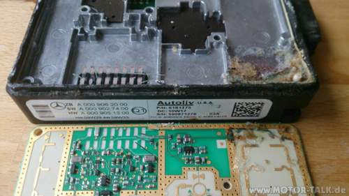

Auf dem Bild ist unten Rechts zu sehen welchen Schaden die Feuchtigkeit da angestellt hat. Diese Pampe gehört da definitiv nicht rein....
Leider lässt sich das Gerät nicht zerstörungsfrei zerlegen...
Damit das in Zukunft nicht mehr passiert sollen ein paar Löcher in den Halter gebohrt werden, damit das Wasser ablaufen kann anstatt in den Sensor einzudringen.

Das sieht ja gar nicht gut aus.
Auf dem Bild ist unschwer zu erkennen, die Ursache ist fehlerhafte Dichtigkeit des Sensorgehäuses.
Wasserablauf durch Bohrungen ist reine Kosmetik, denn die Bohrungen können schon morgen durch Schmutz/Laubblatt wieder dicht sein. Damit dürfte, wenn auch zeitverzögert, das Problem wieder auftreten. Noch eins, wenn der Halter aus Metall ist wird der Oberflächenschutz durch die Bohrungen zerstört und rostet still vor sich hin.
Wenn der Sensor gebraucht bei MBGTC 250,- € kostet liegt der Neupreis sicher bei 400,- bis 500,- €. In der Preisklasse darf man erwarten, dass eine Dichtung den Umwelteinflüssen stand hält.
