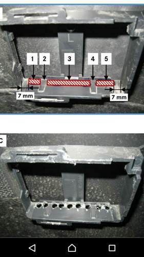

Ja, ist aber nicht die Welt. Am ambesten noch in die Halterung Löcher bohren damit das Wasser besser abfließt.
@Slava22047 schrieb am 1. Juni 2018 um 14:18:35 Uhr:
Hier das Bild, wo gebohrt werden muss.
Img-20160429-wa0028-6924798890824774587

Bei mir sind sind nun schon zum 3. Mal die Radarsensoren aufgeplatzt, da der Hersteller Autoliv das Problem Dichtheit immer noch nicht in den Griff bekommt. Das erste Mal bekam ich den Austausch auf Kulanz.
Es sind auf beiden Seiten die selben Sensoren verbaut. Die Löcher in der Einschub- Tasche, welche das Ablaufen von
Wasser begünstigen sollen, bringen so gut wie nichts.
