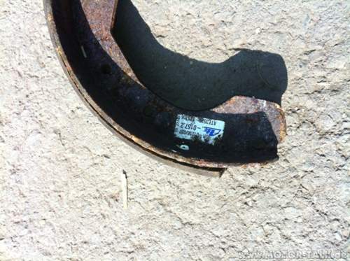

Es ist unglaublich aber heute ist nach zwei Wochen zum zweiten mal die komplette Bremsanlage meines 3er Golf ausgefallen. Grund zum zweiten male abgerissene ATE Bremsbeläge.
Vorgeschichte:
Vor 2 Wochen führ ich mit meinem 3er Golf nach hause. Beim Losfahren machte es knack knack im Bereich der Bremstrommeln. Die Handbremse war selbstverständlich gelöst. 2 Tage später kam es dann zum Totalausfall der Bremsanlage. Man tritt mit dem Bremspedal ins Leere - KEINE Bremswirkung mehr vorhanden.
Was war passiert ?
Der ATE Bremsbelag an der linken Bremstrommel hatte sich von den Bremsbacken zu über 80% an beiden Bremsbacken abgelöst. Hierdurch drückte der Bremskolben an der Bremstrommel einen Bremskolben bis zum Ende soweit heraus bis die Bremsflüssigkeit herauslaufen konnte.
Folge:
TOTALAUSFALL der kompletten Bremsanlage. Man tritt ins absolute Leere.
Ich dachte mir erst festgefrorene Bremsbacken, aber ein fast vollständiges Ablösen der Bremsbeläge hätte NICHT passieren dürfen.
Reparatur: Da es Winter ist und es selbst in der Garage -5° C war, reparierte ich nur die linke Bremstrommel. Die rechte wurde kontrolliert und war ok. Sollte bei wärmeren Wetter erneuert werden.
Aktueller Fall:
Heute 28.01.2013 um 10.45 Uhr Temperatur + 5° C. Also kein Festfrieren der Bremse möglich, da über 24 Stunden die Temperatur im positiven Bereich ist. Nun wass soll ich sagen. Knack, knack rechte Seite. ATE Bremsbeläge beider Bremsbacken abgerissen. Bremskolben herusgedrückt. Bremsflüssigkeit läuft aus. TOTALAUSFALL der Bremsanlage.
Die komplette Bremsanlage im Bereich der Trommelbremsen wurde vor ca. 2,5 Jahren duch eine Werkstatt erneuert. Kurz vor dem ich den Golf gekauft habe.
Wer nun meint dies sei ein Einzelfall, der täuscht. Vor 3 Jahren waren bei meinem Onkel die hinteren Bremsbeläge von den Bremsklötzen seines Vectra B abgerissen. Hersteller ATE !!! Ist aber weiter nichts passiert. Durch die hintere Bremskonstuktion des Vectra B konnten die Klötze nicht herausfallen.
Vor 5-6 Jahren Fiat Uno meiner Oma. Ein Bremsbelag der vorderen Bremsklötze hatte sich gelöst und war abgefallen. Kurzzeitiger Ausfall der KOMPLETTEN Bremsanlage. Nach ca. 6-7 Bremsversuchen hatte sich der Bremskoben des vorderen Bremssattel genügend auseinader gedrückt um eine Bremsleistung mit der noch vorhandenen Bremsplatte (nun ohne Belag) auf die Bremsscheibe auszuüben.
Ratet mal welcher Hersteller der Bremsklötze war ? Ja, richtig ATE !!!
Irgenwie bin ich stocksauer auf ATE. Anrufe bei ATE waren bisher erfolglos. Wie hätte ich es auch anders erwartet !
Früher stand mal ATE für Qualität - und jetzt ??? Laut meinem Teilehändler werden bei ATE keine Bremsbeläge mehr produziert und nur noch zugekauft und umgeläbelt. Dies würde zumindest bei meinem Golf 3 auf die abgerissenen Bremsbacken zutreffen, dort war nur ein popeliger ATE Aufkleber auf die Rückseite der Bremsbacken geklebt.
Wer von euch hat ähnliche Erfahrungen gemacht ?

Der TE schreibt, das die Bremse klack macht beim losfahren, hier scheint was nicht zu stimmen, da kleben die Beläge also immer an - egal ob kalt oder warm ... da stimmt was nicht.
Hast du alles von der Bremsflüssigkeit gereinigt als Du den ersten Schaden hattest ? Ist der Radbremszylinder dicht ?

Jetzt mal einige Bilder für die Skeptiker.
PS: Die Klebefläche der Bremsbeläge auf den Bremsbacken betrug "nur" ca 30% der maximalen Klebefläche. Zu Erkennen an den abgelösten Belägen und den noch eingebauten Bremsbacken in Bild Nr.2 und Bild Nr.5.
Wenn ich mir deine Fotos so ansehe würde ich mal behaupten das dein Radbremszylider undicht ist oder ist das keine Bremsflüssigkeit auf der Ankerplatte und den Bremsbelägen. Wenn die Bremsbeläge mit Bremsflüssigkeit getränkt sind kann ich mir vorstellen das sie sich dann auch von den Bremsbacken lösen.

also beim renault clio ist es normal das sich der belag der hinteren backen löst, da blockiert das rad dann aber schlagartig. ist also genauso scheiße wie wenn man ins leere tritt. also einen im monat hatte man schon mit blockierten hinterrad, habe nähmlich knapp 4 jahre bei renault gearbeitet.
sonst fahre ich immer ATE und hatte nie probleme. habe vor 6 jahren rundrum an meinem gti die bremsen gemacht. vorne die beläge habe ich nach 70tkm getauscht. jetzt nach rund 90tkm sieht der zweite satz beläge noch immer top aus und hinten schaut die geschchte auch super aus. gut, die bremsscheiben vorne sind blau angelaufen, bremst abe rimmernoch wie am ersten tag.
normal darf der belag sich auch nicht lösen. das problem bei renaul ist/war das der belag geklebt war wenn ich das noch richtig weiss, danach wurden sie genietet.
falls bei deinen ATE sachen der belag auch geklebt war und vorher mal nen radbremszylinder defekt war wundert es mich nicht das es sich löst.
du schreibst ja auch das ihr immer günstige autos hattet. bei ebay bekommt man ja bremsbeläge zu kaufen die aus geprester hühnerscheiße besteht, wenn eine rder vorbesitzer jetzt ganz billig eingekauft hat und irgendeiner ATE drauf gepappt hat erklärt dies einiges.
sonst gehört ATE und Textar zu den top marken. bin an meinen jubi jetzt am überlegen ob komplett ATE oder Textar vorne, also scheiben und klötze.

Wenn du lesen köntest würdest du nicht so dumme Aussagen Treffen. Zuerst haben sich beide Bremsbeläge der hintern rechten Bremsbacken gelöst. Da nun der Radbremszylinder sich deutlich mehr ausdehnen konnte hat er einen Bremskolben komplett rausgeschoben. Somit ist dann die Bremsflüssigkeit ausgelaufen mit Ergebnis des TOTALausfall des hydraulischen Bremsanlage.
Und deswegen lass DIR mal die Funktion einer Bremse erklären !

da jemand die Sache mit den Plagiaten ansprach. Darüber habe ich mir auch Gedanken gemacht. Ich halte es nicht für ausgeschlossen, da es sich möglicherweise um Plagiate mit ATE Aufkleber handelt.
Ich habe jetzt mit dem Vorbesitzer des Golf Kontakt aufgenommen, ob es noch irgenwelche Rechnungen gibt. Weiterhin habe ich jetzt mit dem Kraftfahrtbundesamt Kontakt aufgenommen. Leider war der entsprechene Herr zur Zeit nicht anwesend. Und ich warte noch auf den Rückruf.
Die Sache mit dem KBA wird aber wohl etwas dauern. Entsprechende Ergebnisse werde ich dann posten.
Weiterhin wurde behauptet meine Bremsbeläge wurden ständig festhängen. Diese Behauptung ist eine Lüge! Die Bremsbeläge machten jeweils nur einmal an der entsprechenden Bremstrommel "klack klack" und dies unmittelbar direkt vor dem Ausfall der kompletten Bremse.
