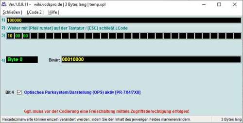

Du musst die Codierung vom AA ins R übertragen. Hast doch bestimmt noch einen alten Scan, da kannst die Codierung rauskopieren...
wird doch normal in VCDS angezeigt?

Mal ne Frage. Verbaut war das PDC Steuergerät 8K0 919 475 AA
Das neue ist ein 8K0 919 475 R.
Wie oder besser gesagt wer kann mir das umflashen, da hab ich null Plan und kaputt machen will ich es nicht.
Geht das nur im Fahrzeug oder auch ausserhalb ????
Das geht grundsätzlich nur im Auto...manche können das auch außerhalb...aber brauchst eigentlich nicht...
Da hab ich leider null plan
