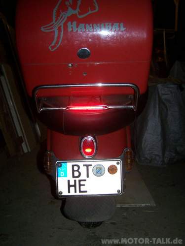

Servus automormone,
mein alter Heinkel-Roller hat werksmäßig nur eine kleine, schwache
Rückleuchte 🙁
Vor ein paar Jahren habe ich dann zusätzlich dieses LED Brems-Rücklicht
montiert :
ShinYo LED-Rücklicht STRING
Ich fühle mich damit nicht nur in der Nacht viel sicherer und wenn
es nicht brennt (Oldtimertreffen), fällt es an meinem Hannibal auch
nicht auf 🙂
Das gibt es für knappe 30 EUR in den bekannten Biker-Shops,
hat eine E-Zulassung und ist selbstklebend.
Led-brems-ruecklicht
das gibt es mit CE-Zulassung
in Bayreuth im Biker-Shop für knappe 30 EUR - und ist selbstklebend 😕?
Ist ja in deinem Bild nicht direkt am Top Case,
aber könnte man doch da hin kleben - oder was 😕?
Ciao
