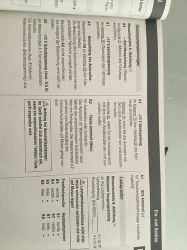

Morgen
Schau mal hier, ist von einem Betriebshandbuch für'n Grundig
Da sind alle Anschlüsse benannt.
Anschluss 4 und 7 müssen in deinem Fall gekreuzt sein ist die Betriebs und steuerspannung für Radio ein und
Speicher aber das hatten wir schon mal gleich am Anfang.
Die Frage ist jetzt jedoch die, wie ist der messerkontakt 2 am Stecker A beschalten?
Denn dieser ist dafür verantwortlich das dein Gerät stummgeschalten werden kann.
Liegt dieser auf Masse oder nicht!?
Ich denke das ist die Ursache für dein Problem und das deine sämtlichen Ausgänge auch die line stumm sind.
Auf den Bilder von dir ist im Bild 3 der blau rote Draht getrennt welcher den Anschluss A2 verbindet.
Wenn das Radio in anderen Fahrzeugen mit dem iso Stecker läuft, nur in deinem Vectra nicht, so liegt es hier
Garantiert an A2 welcher ohne Kontakt ist.
Stecke das Radio im losen, uneingebauten Zustand mal an und verbinde den blau roten Draht mal mit
A8 ist der letzte auf der selben Reihe, sollte ein brauner sein und Masse haben.
Wenn es dann geht war nur die stummschaltung aktiviert
Versuch dein Glück
Aber laut beschaltung von deinem Radio ist Anschluss 2 der für die Handbremse, gegen Masse legen sonst kannst du nicht dvd sehen während der Fahrt. Anschluss 3 geht an den Schalter für den Rückwärtsgang damit die rückfahrkamera
Eingeschalten und wiedergegeben wird.
