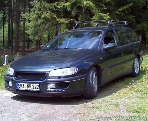

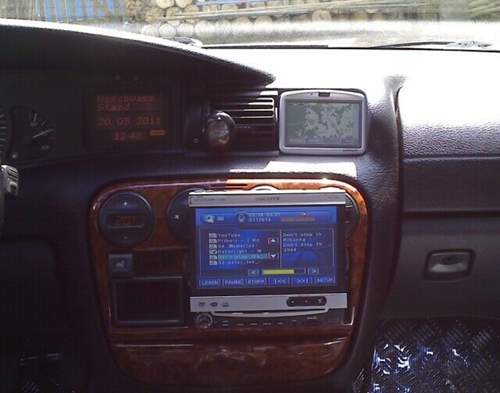

Auch mein Tagfahrlicht ist fertig, es leuchtet schön hell siehe Foto, das Foto wurde bei Sonnenschein gemacht. Ein Paar schöne Scheinwerferblenden fehlen noch.
DVD Radio mit Rückfahrkamera ist auch eingebaut, siehe Foto.

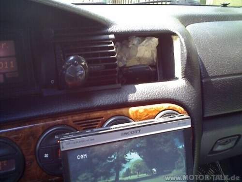

Für das Navi habe ich die Lüfterdüsen in der Mitte zersägt, das Mittelstück muss stehen bleiben!!
Rechts habe ich noch etwas von Amaturenschaumstoff raus geschnitten, so passt das TomTom (GO Serie) klasse rein, einfach geklemmt. (ist im Foto etwas schief, man kann es rücken)
Vielleicht mache ich noch eine passende Blende dazu.
Der ausgeschnittene Teil wird von der original Düse wieder verdeckt, sollte man es wieder zurück bauen.
Die Düsen gibt es schon ab 9,-€ bei 123
Sen Lüftungskanal habe ich mit einer Gummiplatte verschlossen, das Papier hällt den Navifuß etwas in Mitte.
Den Fuß habe ich zerlegt und nur das Anschlussteil verwendet.
Alle Kabei kann man innen durch ziehen, Spannung 12+, Mikro, TMC Antenne und GPS
Alles getestet, auch die Klima mit einer Düse reicht aus.

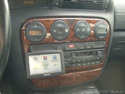

Willy, der BC gibt doch noch andere wichtige Informationen. Das wichtigste für mich ist die Uhrzeit. Ich mache heute im Laufe des Tages mal ein Foto von meinen Navi, vielleicht wäre das eine Alternative für dich ? Die Lüftung der Mitteldüsen geht so auch noch.
