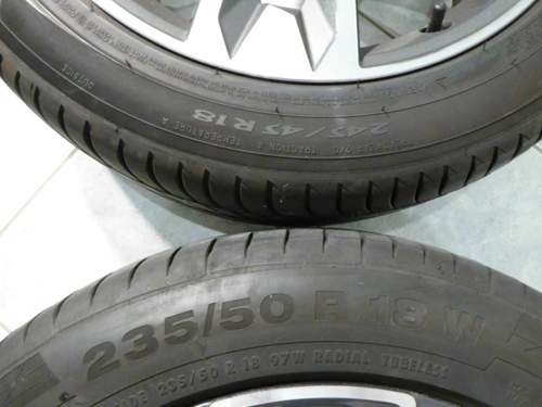

Also habe ich diese 245er Sommerräder im Keller mal neben die 235er vom Vorgängerfahrzeug (Contisport Contact 5) plan auf den Boden gelegt - da waren die Letzteren ein gutes Stück höher.
Jetzt musste das Maßband her - die Audi-Rollen sind gerademal 22,5 cm breit - und zwar alle vier Stück !
Probehalber wurden auch noch die Winterreifen gemessen - die sind genauso breit - da passt's aber zu Label/ Beschreibung und Bestellung.
Trotz des Labels in der Reifenflanke (245/ 45 R18 96Y) sind die im Werk original aufgezogenen und montierten Pneus tatsächlich
- einen Zentimeter schmaler als meine alten 235er vom Vorgänger,
- genauso breit (oder schmal) wie die Winterräder (vom selben Reifenhersteller) und
- zig-fach nachgemessen wirklich nur 22,5 cm breit.
Ich kann mir auch nicht vorstellen, daß die von Audi gelieferte Felge einen 2 cm breiteren Reifen verkraften könnte - der würde auf jeder Seite einen (1) weiteren Zentimeter überstehen müssen.
Vielleicht ist das technisch möglich, aber die Optik wäre wohl äußerst gewöhnungsbedürftig.

Laut diesen ETRTO-Vorgaben wurden in meinem geschilderten Fall die verbindlichen Normtoleranzen von 4% um mehr als das Doppelte über-/ (resp.)unterschritten.
Wenn ein 245er Reifen nach Lesart einiger User hier so schmal wie ein 225er sein kann, dann brauchen wir eigentlich keine Dimensionsangaben mehr. Sicher würde auch niemand ein Auto akzeptieren, daß >8% schmaler oder kürzer ist als angegeben.

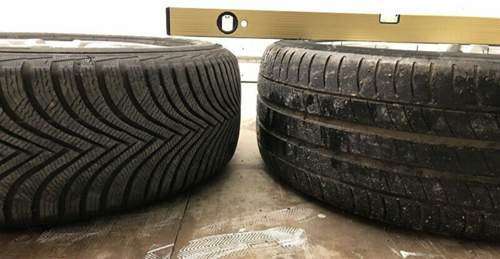

Habe gerade an meinem Allroad nachgemessen (245/45-18): die Maximalbteite ist ca. 245 mm, die Breite der reinen Lauffläche ca. 220 mm. Ist aber ohne Messschieber am Fahrzeug nur schwer zu messen. Ich denke, die Abmessungen sind OK.

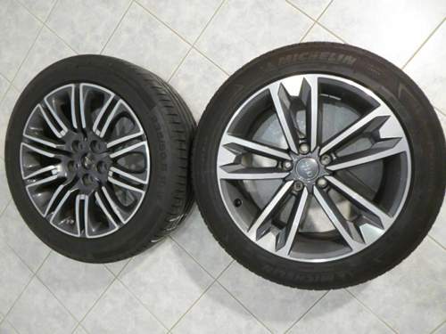

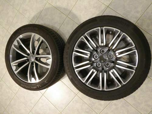

@ vip-klaus - Danke, endlich mal eine konkrete Zahl, vllt. hat ja die Audi-Endabnahme nur bei meinem Fahrzeug einen Aussetzer gehabt.
@TPursch: Vom höchsten Punkt der Innen- zum höchsten Punkt der Außenflanke genau 235 mm.
@ all - Anbei ein paar Vergleichsbildchen. Leider habe ich keine ausreichend große Meßlehre, aber die Dimensionsdiskrepanz sollte auch so deutlich erkennbar sein.
