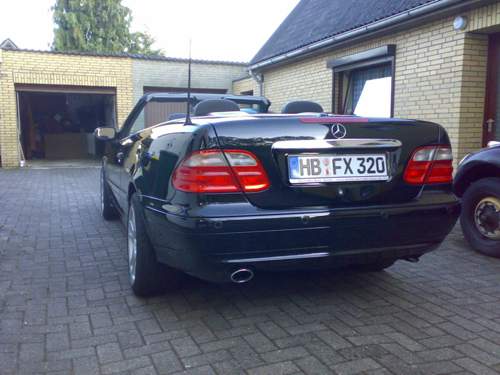

Ich habe original Felgen von MB drauf und hinten auf jeder Seite 30mm eingesetzt.
Vorn-1
Hinten-1

deine original MB-Felge müßte ET37 richtig? und du hast auf jeder Seite 30mm DR drauf! d.h. doch dann mit anderen Worten du fährst im Prinzip hinten ET7? Habe ich richtig gerechnet oder einen Denkfehler? Sieht gut aus!! Jetzt ist die HA/Reifen optisch mit VA/Reifen auf einer Linie.
P.S. welche Reifengröße fährst du hinten?

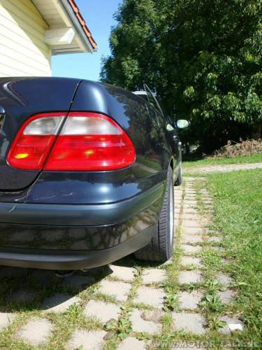

ich habe bei et 35 ne 20er platte rh trax drauf steht aber noch innen ist jetzt gleich mit der va
kannst locker ne 25er ohne was vielleicht sogar ne 30er nehmen

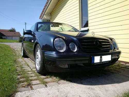

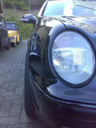

So sieht das bei mir aus.
17"x 8,5j  VA ET28 und HA ET18 mit 225er Reifen
So meine spur ist jetz an der VA 30mm und an der HA 60mm breiter als bei meinen Serienfelgen (17"x 7,5j ET37).
Ganz ohne spurplatten oder so.
