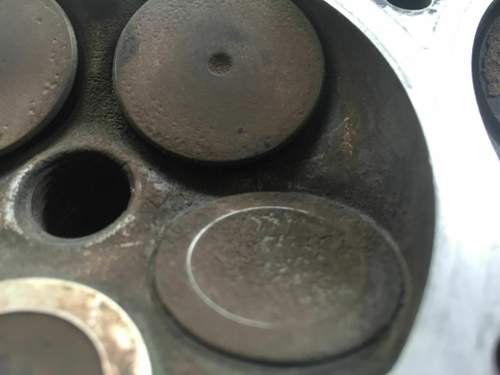

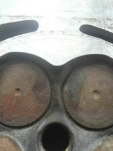

Hallo leute, hab nun alles auseinander gebaut, man kann aber nicht allzu klar erkennen ob es an der dichtung liegt oder nicht... was ich aber gefunden habe könnt ihr in den bildern sehn. sind diese kleinen risse nur oberflächlich oder muss ich mir da mehr sorgen machen? lg markus
