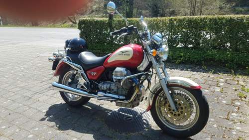

So sieht übrigens mein Problemkind aus 😉
20210425
Wunderschöne Maschine..
