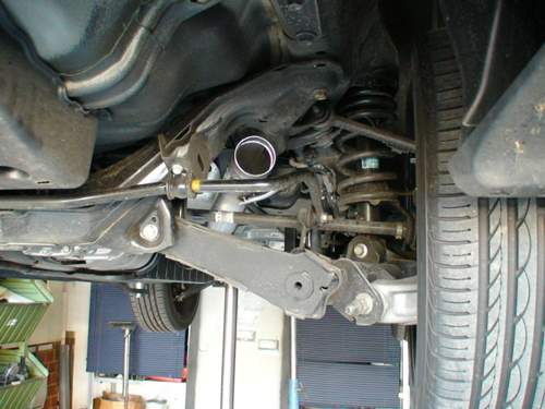

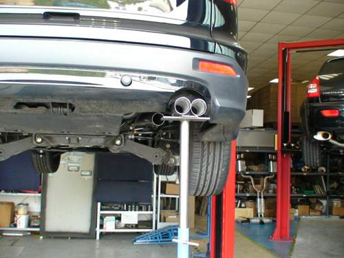

hallo crv gemeinde,
habe seit wenigen Tagen mir einen Traum erfüllt, nachdem ich fast 1ahre nach einer crv Auspuff Anlage gesucht habe und bis heute zum selbsteinbau, sprich Fertig, keine gefunden für passendes geld. (Meiner meinung nach)
Anbei sind Bilder von meiner jetztigen Anlage, es ist eine komplette Edelstahlanlage ab DPF (Kat) ohne MSD und dafür mit zwei ESD und weiweils 2 Endrohre Re und Li.
12 Jahre Garantie auf die ganze Anlage.
Der sound dieser Anlage bei meinem 2.2l Diesel ist der hammer, für einen Diesel dieses Hubraumklasse ist es der Hammer.
Ein wenig Dröhnen und mehr klang nach Hubraum, vorallem ein Klang beim Starten und ein super klang vorallem beim Abstellen am Parkplatz.
Für die wo interesse haben hier die Kontaktadresse wo ich war.
(Sehr zu empfehlen, es ist eine kleine Werkstatt in einem Hof in einer Kleinen Ortschaft die jedoch gute Ahnung und gute Ausrüstung haben)
http://www.individual-exhaust.de
Anfragen und Wünsche und Preise Anklären/ Festpreis ausmachen / Tterminvereinbarung ausmachen/ Morgens ca.8Uhr da sein (Bei mir war es 450km Anreise + 450km Heimreise!!), Warten Warten Kaffe Triken Warten und ab ca. 16 / 17 Uhr war die einzelanfertigung nach Endrohrwunsch/e von mir fertig und das mit Tüv Einzelabnahme am gleichem Tag.
Kosten 1300-1450€ inkl. MwSt/ Vermessung/ Anbau/ Probefahrt/ Tüv Vorfahren/ Tüv Geb./ ...
Preis ist nur noch von den Endrohren abhänig sprich 2 oder 4 oder welche Form Rund/ Oval oder was es auch sonst noch gibt.
Rund fand ich am schönsten.
Bevor ich 400-700€ für eine Anlage ohne zweiten (linken) Endschaldämpfer ausgebe habe ich mir für diese Einzelanfertigung entschieden.
PS: Bilder sind nach einer Geländefahrt, sprich dreckiges Auto!

Sieht wirklich gut aus!
Wie ist das auf der linken Seite mit der schwarzen Unterbodenabdeckung gewesen? Musste die ausgeschnitten werden damit der Endtopf mit den 2 Rohren dort hingepasst hat?

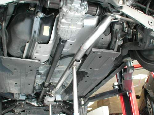

hi leute,
wenn ich richtig informiert bin, dann ist der doppelrohr-esd nicht originalzubehör, sondern vom tuner giancuzzo oder so ähnlich.
bei meinem dealer fahren einige damit rum. ahk ist kein problem-geht damit ohne umbaumassnahmen.
was nicht geht, ist die aeroschürze (hondaoriginal) und der doppelpott, da auf der linken seite die verteilung für die rückfahrsensoren ist und die kabel zu kurz zum umsetzen sind. klar, man kann sie verlängern, aber dann ist das wieder so ne sache.....außerdem ist der ausschnitt an dieser schürze so schön "umgelegt"-also die kante rechts. man würde den unterschied links auf alle fälle sehen....(anbei ein bild noch bevor ich die schürze montiert habe, auf dem video sieht man es aber auch ganz gut).
und sound bringt das ding null, sieht aber wirklich schick aus und steht dem cr-v gut.

Hallo Windstar und Eddi,
die Schwarze Verkleidung unten (nicht das Schwarze Stroßfänger untertei!) ist bei mir weg.
Es musste für den zweiten Top weg sowie auch vom Linken Spritzlapen auch hier muste ca. ein kleiner Rand von ca. 1 cm weg damit der Enttopf auf der Linken Seite, wo weniger Platz ist als auf der Rechte, genau so viel Spiel Luft und Freiraum hat wie er benötigt.
Ich habe bis zur letzten sekunden zweifel das es überhaupt möglich ist bei diesem Asimetrischen Heck (Radmulde ist nicht mittig!) einen ESD recht und Links gleichmässig hin zu bekommen.
JA es ging wie man sieht und ich bin heute echt glücklich mit dieser anlage Optisch sowie auch Klang mässig. War heute beim Einkaufen auf dem Edeka Parkplatz da schaut der ein oder andere doch mal hin wenn das Auto agestellt wird. Es macht ein kleines schönes sanftes Nachplubern beim Abstellen des Motor.
Der sound dagegen bei der Fahrt ist gut, jedoch nicht in allen LAST und Drehzhalbereichen da !!!
Beispiel: 1500U/Min bei Teillast oder kurz vor dem Schubbetrieb ist ein Krasser Sound Ausen und auch mit Radio imm innern zu hören. Bei 1800-2500 U/Min (also im Laderbereich) ist fast nicbht zu hören.
Bei über 3200-4500 auch bei Autobahnfahrt (ca. 160-200km ist der sound nicht mehr zu überhören.
