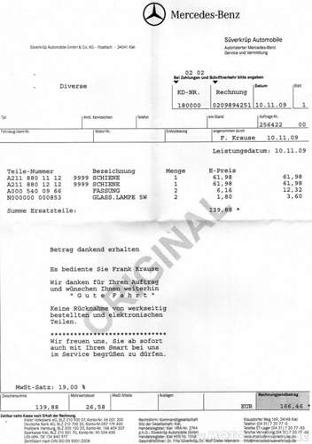

Moin,
ich habe für alle ein Tip die US-Begrenzungsleuchten haben wollen.
Ich war letzte Woche beim Freundlichen und habe mich nach den Preisen erkundigt und mir ein Angebot ausdrucken lassen, mich hat das Angebot mit den Preisen die Augen verdreht 😉 weil ich mit dem Gewissen dahin gegangen bin knapp über 200 Euro dank der tollen Anleitung die im Netz ist. Der Freundliche wollte inkl. Mwst 430 € haben..Dank Durandulas Tip habe ich mir die Leisten (Schienen) unlackiert bestellt Kosten (re+li) knapp unter 150 € mit der Fassung und Birne lag die Rechnung bei 166,46 € ohne die Blinkleuchten, die habe ich mir seperat auf Ebay.com gekauft Preis 45 €. Für die Lackierung der Leisten gibt ihr (geschätzt) ca. 50 € aus dann liegt ihr bei insgesamt ca. 250 € Beim Anhang Die Rechnung ich hoffe ich konnte einigen Helfen..

die Chromleisten liegen bei sind noch nicht an der schiene dran das ist ja das kleinste Problem die nachdem Lackieren raufzustecken 😉

Bei der Gelegenheit einmal der Hinweis, dass dieser Umbau so nur beim Vor-MOPF geht, der MOPF (ab 06/2006) hat leider diese Leisten nicht mehr separat sondern nur komplett als Stoßstange.
