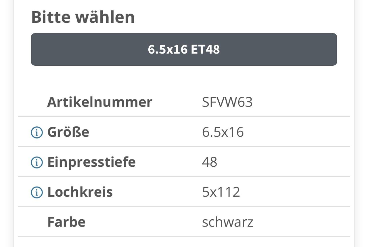

Wenn ich den Touran bei ATU eingeben, kommen auch 16 Zoll Felgen mit 6.5 x 16 ET 48 raus.

@flip2910 schrieb am 25. Januar 2025 um 20:14:07 Uhr:
Ich habe da doch noch mal eine Frage… Kann ich auch 205/60 R16 ET48 LK 5x112 fahren?
205/60 R16 ET48 ja, siehe COC, Feld 52.
Vielleicht steht es auch im Fahrzeugbrief.
Lochkreis 112 mm x 5 kannst du selber nachmessen / zählen.

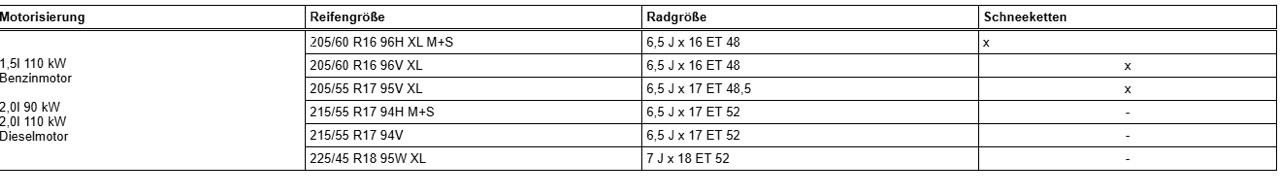

Ich habe meinen Verkäufer gefragt und von ihm diese Liste bekommen
