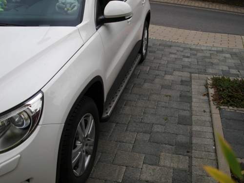

So, hier mal ein paar Bilder zum Thema Zubehörtrittbretter...

Original-Trittbretter von VW inklusive Einbau 830 Euro. Für eine bessere Optik unverzichtbar - siehe Bilder!!!

ich habe gestern die Trittbretter von Abt montiert. War alles ganz einfach - keine Löcher oder Gewinde zu bohren, alles an den original Aufnahmen am Auto zu befestigen - hat ca. 2 Stunden gedauert, aber nur weil wir uns Zeit gelassen haben.
Vom Aussehen her sind es die gleichen Tritbretter wie von Connor.
Andreas

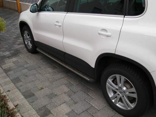

So hier noch die passenden Bilder:
Andreas
Von Vorne
Von Hinten

Habe heute meine neuen originalen VW Trittbretter montiert . 😁
OHNE BOHREN UND OHNE SCHWEISSEN !!!
Nach der Montage-Anleitung kann man ganz entspannt arbeiten , eine gute Beschreibung .
Die Halter sind sehr exakt und stabil , was man von den Einnietmuttern nicht gerade sagen kann - der Bund hätte breiter sein können .
Die Qualität der Unterlegscheiben / Beilagscheiben und der Federringe hätte auch ein wenig besser sein können ( habe dann andere genommen
Zeitaufwand habe ich 3,5 Std. gehabt .
Ich habe dann auch gleich die Befestigungspunkte ( wo die Stopfen waren ) abgedichtet und mit Hohlraum-Wax konserviert .
Alle Halter und Schrauben und die Trittbretter von unten mit Hohlraum-Wax konserviert .
Und ich hoffe jetzt , das der viele Schmutz an den Türinnenseiten unten jetzt wegbleibt .
Eines werde ich noch verbessern 😉
Im Bereich der vorderen Radhausschalen re. + li. werde ich im hinteren Bereich unten eine Verlängerung aus Kunststoff montieren .
Spitzwasser abhalten .
Fotos werden folgen .
Ansonsten finde ich , sieht es wirklich gut aus .
Für evtl. Fragen :
Ja , die Stahlfelge mit kleiner Abdeckung sieht gut aus .
Distanzscheiben hinten 20mm pro Seite .
Gruß Andreas
