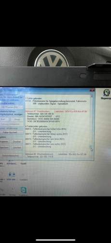

Hallo an alle habe folgendes Problem vllt hat das schon eine oder andere gehabt und helfen mir gern Lösung zu finden. Bild mit Fehler füge ich bei. Noch was dazu wenn ich auf der Autobahn bin mit ca140-160 km/h und Straße hat Unebenheiten dann ging zwar kürzere Zeit aber danach ist das gleiche. Logisch das da irgendwo eine oder mehrere Unterbrechungen vorliegen. Wo soll ich am besten anfangen. Danke schonmal im Voraus.

Hat einer was am ZAB/RNS oder Verstärker gemacht, etwas ausgebaut, zerlegt?
Würde erstmals die Stecker prüfen, ob die alle ordnungsgemäß eingerastet sind. Ist recht unwahrscheinlich, dass beide Seite gleichzeitig kaputt gehen.

es ist ungewöhnlich, dass alle 4 Lautsprecher gleichzeitig kaputt gehen aber es ist möglich. Ich habe vor kurzem bei meinem den Lautprecher hinten rechts ausgewechselt. Erstmal wichtig welches Audio-System man hat. Danach entscheidet sich ob 2 oder 4 Ohm Lautsprecher in Frage kommen. Das kann bei deinem Phaeton auch ein "Dynaudio" sein. Sonst sind es Blaupunkt Lautsprecher. Also am besten die Türverkleidung ausbauen und der Lautsprecher ist unten fest vernietet die Nieten vorsichtig aufbohren und schon hast du den Lautsprecher in der Hand und kannst dir den baugleichen besorgen. Ich konnte keinen Neuen besorgen weil es sie nicht mehr gab und habe sie aus der Bucht besorgt. Bei meinem war ein 12 er System mit 2 Ohm Impedanz.
Die Lautsprecher können an den Anschlußpunkten einen Drahtbruch haben, den man evtl. löten kann. Wenn Membran gerissen ist muss sie ausgetauscht werden. Beim neu vernieten darauf achten das man Nietgerät richtig fest andrückt.

War bei mir auch so ähnlich: 8er Anlage, nicht 12..
3 von 4 Bässen hatten den Vibrationsbruch, 2 waren nicht mehr zu retten : Membran...
Lautspeaker aus der Bucht bezogen und vorne gleich mal (nicht genietet - sind geschraubt) die 2 Ohm eingebaut.
Der Bluepoinkt Amp schluckt das locker und man hat etwas satteren sound, da die dickere magneten und spulen haben.

Danke schonmal für den Tipp würde schnell wie möglich ausbauen und schauen was ich da habe aber soweit ich weiß wenn man Dynaudio hat steht das auch beschriftet damit man erkennen kann, bei mir ist nicht der Fall vermute dass da bei mir ganz normale vom Blaupunkt sind. Hat jemand die Teilenummer für die Lautsprecher?

Könnte man auch irgendwie anders rausfinden wie viel habe ich 8 oder 12?
06/2008 gab es kein Dynaudio, gab es auch nicht Verbindung mit dem ZAB. 😁
Auf dem Verstärker (im Kofferraum rechts, hinter der Starterbatterie) ist auf dem Datenaufkleber über dem VW Zeichen entweder "8CH" oder "12CH" aufgeführt.
Zusätzlich sollten bei dem 12 Kanal-System die DSP-Soundeinstellungen im ZAB verfügbar sein.

Was hast du gemeint da, dass keine Verbindung mit ZAB gibt?
Wenn Du das ZAB hast (also das mit einem großen Drehknopf mittig unter dem Display, kein Touch-Display), dann ist es ein GP1 (oder ein 'inoffizieller' GP1,5) - bei denen gab es kein Dynaudio.
Dynaudio gab es ab GP2 mit dem RNS 810 (mit Touch-Display).

Ach so, ja ich habe soweit ich weiß GP1 mit Drehknöpfe die sind auch chromiert
