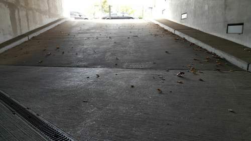

Vielleicht kann mir der ein oder andere hier Auskunft geben über die Alltagsfähigkeit des Audi R8.
Speziell geht es mir um Tiefgaragen Abfahrten/Auffahrten.
Diese sind in ihrer Steigung im städtischen Bereich ja relativ ähnlich. Und meistens leider ziemlich steil.
Habe einen privaten Tiefgaragen Stellplatz in den ich Täglich ein und ausfahren müsste.
Habt ihr da mit euren Fahrzeugen bereits Probleme gehabt mit aufsetzen der Front oder Heckbereich ?
Wäre sehr hilfreich da dieser Punkt für mich leider ein Ausschlaggebendes Kriterium ist.
Mir schwebt ein 2009-2011 r8 4.2 in Serie mit MagneticRide vor.
Mfg Tom

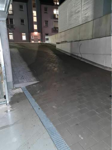

Tom
So sieht das bei mir aus. Und zugegeben auf der Bildern wirkt es weniger schlimm als Live
Ist bei mir so ähnlich.
Mit dem Sportfahrwerk wird es noch ausreichend sein, alles andere ist „musst aufpassen“ System..
