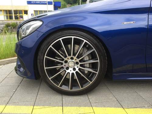

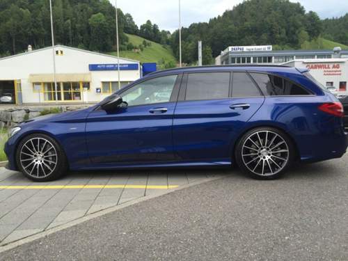

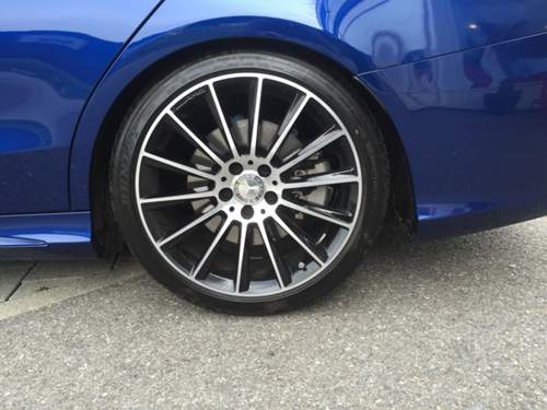

hat jemand die Federn schon bei einem t Modell verbaut? Würde gerne mal paar Bilder sehen .
30mm H&R Federn, wurden vom 🙂 verbaut.
Der 🙂 meinte danach auch dass der T jetzt viel stimmiges aussieht 😉😉.
liebe Grüsse aus der Schweiz andy0871
Richtig geil
Sieht schon viel besser aus.
Wie ist das Fahrverhalten?
Liegt satt auf der Strasse, direkter und noch besseres Feedback von der Strasse.
Unwesentlich härter geworden. liebe Grüsse aus der Schweiz andy0871
