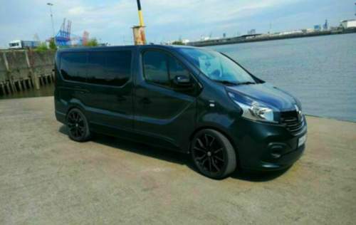

meiner ist ebenfalls tiefer gelegt....dazu noch 20" Schmidt Drago 🙂

Leider nicht ganz. Es werden noch Lenkwinkel Begrenzer benötigt. Die sind bei mir auch eingetragen. Der Wendekreis wird dadurch deutlich spürbar größer. Desweiteren schleifen die Reifen bei Anschlag immer noch an den Radkästen....trotz Begrenzung. Dem TÜV war es Latte...mir aber nicht. Deswegen sind die 20"er bei mir jetzt entgültig weg. Nur wegen der Optik will ich sie nicht mehr
