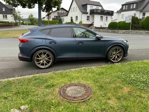

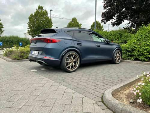

KW Gewindefedern
Vorne ca 48 hinten ca 45
Schaut gut aus! KW...also genau genommen die ST Gewindefedern?
Höre ich zum ersten Mal.
Mein Tuner sagte mir das er KW eingebaut hat…
Falls du weisst, welche Farbe die Gewinde-Verstellteller haben... Schwarz oder Lila?
Ich hab nur die Federn gesehen… Gelb
