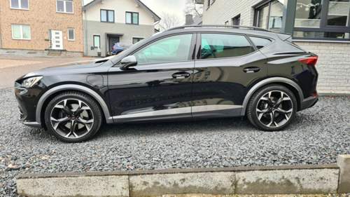

Bei mir auch, habe die 25/20mm. Wollte bewusst nur die geringe Tieferlegung um den Fahrkomfort zu erhalten. Es ging mir nur darum, dass die 20 Zoll im Sommer etwas stimmiger wirken. Ohne Tieferlegung gefällt mir der flachere Reifen bei 20 Zoll nicht.

Habe die gleiche Farbecombi. Das sieht ja sehr stimmig aus. Darf ich nach Hersteller und Preis für die Tieferlegung fragen und hat aich am Fahrverhalten - welches klja an sich schon top ist - verändert ?

el-duddi: auf dem Bild sind das dann 20 zöller mit 245 /35 Reifen?
Welche ET haben diese?
Kannst mal noch 1 Bild einstellen so bißchen seitlich aufgenommen? Damit man sieht wie sie im Radkasten stehen.
Spurplatten?

Hallo und danke :-) ...die Tieferlegung ist von JE DESIGN mit 25/20mm. Der Fahrkomfort bleibt nahezu unverändert. Ich habe mit TÜV, Vermessung und Kalibrieren der Assistenzsysteme glatt 700,-€ bezahlt.
Die Felgen auf dem Bild sind die Standard VZ Felgen ohne Spurplatten o.ä. die ich als Winterräder nutze.
Im Sommer sind wie beschrieben die JE DESIGN Cadiz in 8,5x20 ET 38 mit 245/35/20 drauf. Davon habe ich leider nur schlechte Bilder, da die Felgen bislang nur für die Eintragung verbaut waren.

Moin. Danke für die Info.
Waren auf den zwei Bildern mit den Cadiz Felgen auch schon die Federn verbaut ?
Nein, das war Serie und der Grund für die Tieferlegung :-)
Ganz ehrlich ?? }} Ich hatte es gehofft. :-))))
Die Felgen bzw. eher der "wenige Gummi" sehen trotz 20 Zoll in dem Radkasten etwas verloren aus.
Mit der Tieferlegung wird das ein tolles Gesamtbild denke ich.
