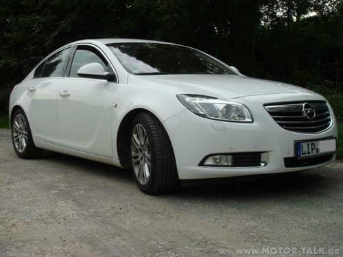

sooo,heut wurden die Federn eingebaut. Wie ich schon geschrieben habe,war ich beim FOH, weil ich irrtümlicherweise dachte, er würde sich mit dem FlexRide besser auskennen. Der Einbau war mit 326,-EUR jetzt wahrscheinlich etwas teurer als in einer freien Werkstatt.
Die Federn müssen tatsächlich nicht eingetragen werden. Alles problemlos bisher.
Tiefergekommen ist er gemessen nach 30km Fahrt jetzt vorne 3,1cm hinten genau 3. ich bin mal gespannt,ob er sich noch ein wenig setzt.
Der FOH hatte wohl ganz gut mit meinem Wagen zu tun, weil im System wohl jede Menge Rückrufe noch verzeichnet waren. Diese waren allerdings alle schon behoben und nur nicht zurückgesetzt (Opel-Werkswagen).
Tja,demnächst mal Bilder machen. Allerdings habe ich bisher ja nur Federn und getönte Heckscheibe zu bieten.
Gruß,
Marco
...ich nochmal kurz. Hier mal zwei pics mit den eigebauten H&R 30mm.
Sind bisher noch immer genau -30mm.....klein bißchen dürfte er ruhig noch sacken.....
Merkt man komfortmäßig kaum einen Unterschied zu vorher.
Gruß,Marco
