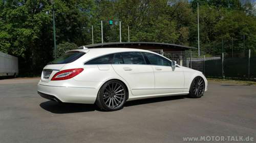

Und das ist für mich nicht zwingend bzw. grundsätzlich richtig. Mein Wagen ist mit deaktiviertem Modul in der Sportabstimmung härter als mit eingeschaltetem Modul mit ordentlicher Tieferlegung.
30mm sind nicht viel, sehen aber dennoch schon ordentlich aus.
Bisschen mehr geht dann natürlich auch, ist ja alles mit dem Handy einstellbar 🙂
20160513-154059
Ja, dass sieht schon ganz gut aus, schöner Wagen. Vorteil bei großen Fahrzeugen ist halt, das man trotz Tieferlegung immer noch einen gewissen Restkomfort besitzt. Auf meinen CLS muss ich noch vier Monate bis zur Übernahmemögklichkeit warten. Dann schauen wir mal, aber mindestens 60mm tiefer muss der schon.
