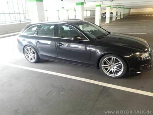

Hier mal die H&R 40/40 mit den original 19 Zoll (ET 43)... auf Basis des Ambition Fahrwerks.
Fährt sich für meinen Geschmack genial.
