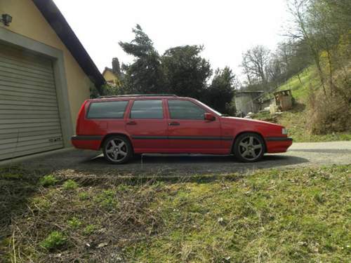

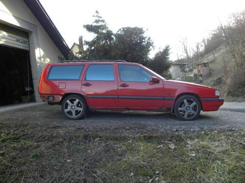

So, zur Frage von Patrick:
Der Abstand von Kotflügelunterkante bis Radnabenmitte beträgt ca. 32 cm, gemessen am auf dem Boden stehenden Auto mit 17"- Titan-Felgen. Bodenfreiheit ist noch ausreichend vorhanden. Wir haben an unserem Haus eine Auffahr mit einem schon etwas größeren Rampenwinkel und da ist noch massig Platz nach unten.
Im Anhang noch Bilder mit und ohne Federn. Leider sind die Bilder ohne Federn auch ohne Heckstoßstange und ohne Seitenschweller, aber an den Vorderreifen kann man die Tieferlegung trotzdem schön erkennen.
Ohne Tieferlegung
Ohne Tieferlegung
Mit Tieferlegung
+2
ja, ich lass demnächst erstmal nen Motortest machen - die Fahrwerkssache ist solange hinten an gestellt bis ich weiss ob ich den Motor erstmal überholen muss oder ob der noch ok ist und das Fahrwerk zuerst drankommt.
Original geschrieben von Bend0r
Darum wolltest du die Federn also nicht verkaufen 😁
Danke für die Bilder und für's nachmessen. Verrätst du mir noch was du für ne Reifengröße drauf hast? Sieht nach 205/45R17 aus, aber die Reifenbeschriftung kann ich auf dem Bild nicht erkennen.
Jup, handelt sich um 205/45 R17
