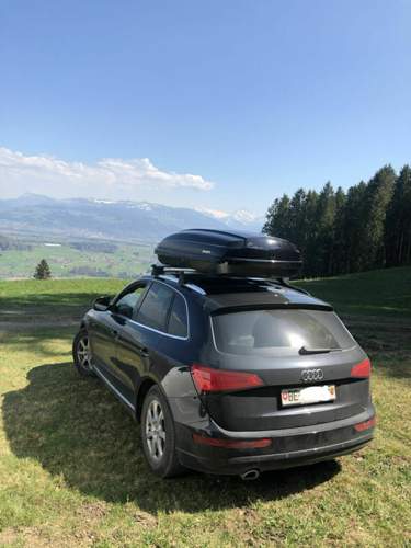

Ich bin auch noch sehr zufrieden mit meinem KW Variante 1, ca. 40mm tiefer. Habe es nur gemerkt das nun doch die Bodenfreiheit knapp wird, wenn man so wie ich zum Wildcampen in den Wald fährt

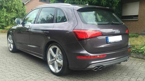

Die originalen 21“ bekommst du nicht bündig. Da brauchst du dann schon 20-30mm Spurverbreiterungen pro Rad...
Hier Bilder von meinem ca 10cm tiefer und mit 9x21 ohne Platten.
