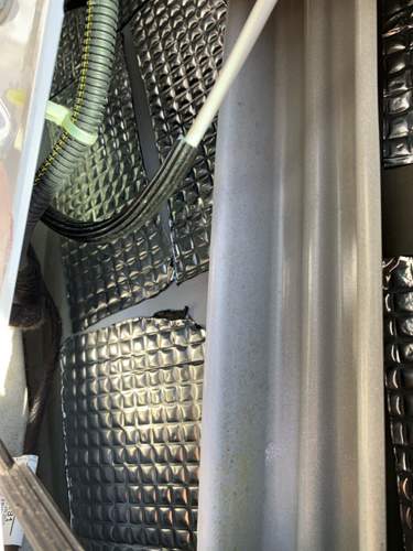

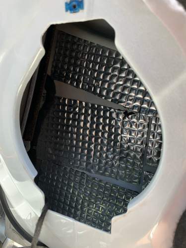

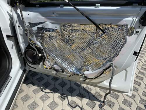

In erster Linie würde ich es mit einer Dämmung machen.
Die Lautsprecher könntest bei bedarf immer noch relativ einfach wechseln.
Der Insignia ist sehr bescheiden bei den Türen gedämmt. Bei mir hat das schon einen wahnsinnigen Unterschied gemacht.
Ich hatte immer ein nerviges Rascheln einer Folie bei jedem kleinsten Bass.
In meinem Fall war es die Sperrfolie Tür zur Verkleidung.
So sah es bei mir danach aus.
Ist rechts leider nicht schön geworden da ich viele Reste verarbeiten musste aber der Klang hat sich wie gesagt deutlich verbessert.
Die Türpappe hat ebenfalls etwas Dämmung und Akustikvlies erhalten.
