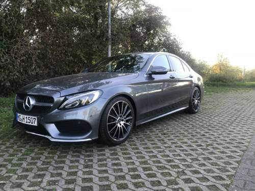

@jebi79 schrieb am 15. Januar 2019 um 12:46:30 Uhr:
das ist meiner mit H&R Federn.
Sieht denk ich stimmig aus und fährt sich auch top.
Dito 😁😁😉😎

@Maikw205 hatte beim Avantgarde H&R Federn verbaut. Hatte ihn mit ca 30tkm gekauf und mit ca 75tkm verkauft.
Mit 19“ keinerlei Probleme gehabt.
Ja ich würde es wieder machen.
Grüsse
Sieht auch super stimmig aus.
Aber hat der Avantgarde nicht auch ein tieferes Fahrwerk?
Wäre gut zu wissen ob die Dämpfer vom Comfort Fahrwerk die gleich sind wie beim Avantgarde oder AMG line..

Eibach Pro Kit über Agility Select mit Tieferlegung (also Avantgarde Fahrwerk). Komfort wie Serie und keinerlei Probleme mit aufsetzen, schleifen etc.
4f8c00d1-9565-4251-b290-238cc3df25bb
0e40d0c0-3a05-4b6c-b961-c3fbdce4c7d0
@PHommes81 schrieb am 13. Januar 2019 um 15:01:09 Uhr:
Wie viel mm tieferlegung sind das?
@Kaser94 schrieb am 13. Januar 2019 um 15:18:49 Uhr:
Sind 35mm an Vorder und Hinterachse. Allerdings ausgegangen vom normalen Fahrwerk. Sprich bei mir sind es 20/20mm. Vorteil bei Eibach ist auch, dass die Federn eine ABE haben. Sprich einbauen, vermessen fertig

Ja sieht gut aus... Was sind das für felgen und welche Größe? Suche schöne Sommer felgen für meinen.
