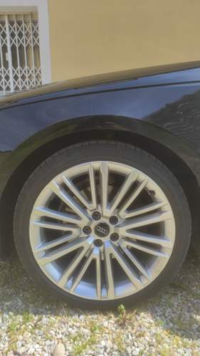

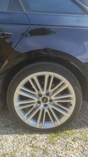

Ich habe bei mir jetzt die Federn vom 1BE Fahrwerk verbaut. Bin sowohl mit der Optik, als auch dem Komfort durchaus zufrieden, auf jeden Fall kein Vergleich zum allroad davor. Bei der Gelegenheit wurde auch der vordere Stabi vom 1BE verbaut und hinten der vom 1BD, was S4 sein müsste.
