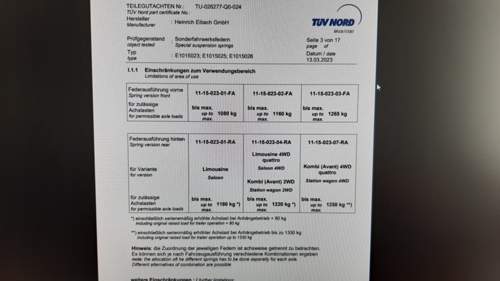

Jetzt stellt sich bei mir bei den Achslasten die nächste Frage.
Mein A4 hat:
Vorne = 1085kg
Hinten = 1175kg
Die Eibach gibts in:
1080kg/1250kg
oder
1160kg/1250kg
Wenns legal sein soll, müsste ich Variante 2 verbauen, aber kann es mir passieren, dass er vorne nicht auf die 3cm Tiefe geht und er hinten tiefer ist?
Eintragen lasse ich sie sowieso nicht, deshalb wäre auch Variante 1 möglich.
Mir gehts mir darum das er gleichmäßig dezent tiefer ist.
Was meinen die Profis?
Lg Thomas
Da du einen Variant hast, kannst du meiner Einschätzung nach ohnehin nur die Variante 2 nutzen laut dem Gutachtenauszug, siehe Anhang.
Variante 1 ist nur für eine Limo.
Nicht eintragen lassen würde ich nochmal überdenken in deinem Interesse. Zudem wirst du spätestens zur HU in D darauf aufmerksam gemacht.

Ich hab 1100/1150 beim Avant in der Zulassung stehen, da könnte ich ja trotzdem die Feder hinten für Limo nehmen, weil ja die Achslast dennoch erfüllt ist oder?

Bin aus Österreich und entscheide mich bewusst für schwarze Federn ;-)
Aber kann es passieren, dass er vorne bei Variante 2 nicht so tief geht wie versprochen?
Da dort häufig bis zu oder ca. steht ist das möglich.
Wie geschrieben, Gewindefedern helfen.
