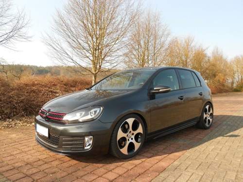

Hier mal ein Bild von meinem 6er GTI mit Eibach Sportline mit Abstand 325/340, das ist zumindest für die VA schon ganz ordentlich
Dscn2708
Ja stimmt sieht ganz gut aus......hast du 18 oder 19 zoll drunter? welche federn hast du verbaut?
