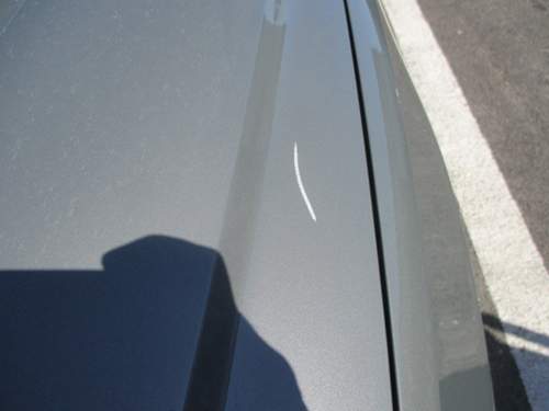

Hallo ihr Lieben,
gestern wurde mein, auf der Straße stehender, A1 von einem Fahrradfahrer "übersehen", er konnte nicht mehr ausweichen und hat daher mit seinem Bremshebel meine Motorhaube dermaßen gestreift, dass ein tiefer Kratzer bis zur Grundierung entstand. Zu meinem Pech ist die Person nicht Privathaftpflicht versichert, also bleibe ich vorerst auf den Kosten sitzen.
War gestern Vormittag mit dem A1 bei meinem Händler, Kostenvoranschlag von 1600 € (komplette Motorhaube muss lackiert werden). Der Werkstattmeister meinte, dass ich mein Auto bei ihm reparieren lassen muss, da ich ein VarioCredit von der Audi Bank habe.
Die Audi Bank meinte aber, dass ich die Motorhaube bei jedem X-beliebigen Fachbetrieb reparieren lassen kann. Der Lackierer verlangt deutlich weniger und wäre eigentlich auch der Lackierer von meinem Autohaus. Ich bin etwas im Zwiespalt, was ich nun machen soll. Lt. Darlehensvertrag muss das Auto nur Fach- und Sachgerecht repariert werden. Das Auto ist ja eigentlich der Audi Bank und nicht das vom Händler. Die Lage würde sich ändern, wenn ich von dem verbrieften Rückkaufrecht Gebrauch machen würde. Da würde mich ein Minderwert treffen lt. Audi Bank.
Was meint ihr dazu? Lackierer oder Autohaus?
Lackkratzer

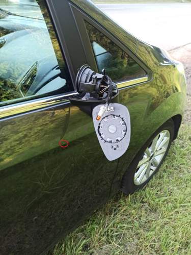

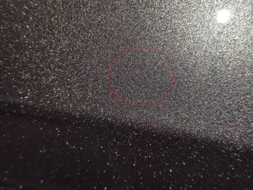

Wenn man sich Zeit nimmt funktioniert das sehr gut.
Ich hab das früher auch nicht hin bekommen, aber ich hab mich da reingelsen und Youtube Videos geschaut und es dann einfach probiert.
Ich traue mir mittlerweile zu auch längere Kratzer fast komplett unsichtbar hin zu bekommen.
Unten anbei zwei Bilder.
Img-20210820-wa0013
Img-20211011

Das würde ich machen, wenn ich viel Kilometer fahren würde, aber mein Auto wird 2 und ich habe keine 5000 Kilometer auf der Uhr. Ich arbeite aus dem Home Office raus, daher steht der Kleine mehr in der Garage als das er bewegt wird. Nur wenn ich die Kinder zur Schule bringe / abhole oder zu Terminen muss wird er bewegt.
Ich war einfach zu doof und bin zu meinem Händler gefahren, der hat natürlich alles dokumentiert. Ich muss nun die Haube lackieren lassen.
Der Kratzer ist knapp 6cm lang. Es wäre kein Smart Repair drin (weder Händler, noch Lackierer) weil es die Motorhaube wäre. Nur Stehende Teile kann man mit Smart Repair reparieren.

Der Lackierer möchte so um die 600 €, habe leider einen 2-Schicht-Lack (Chronosgrau), daher ist Smart Repair nicht drin. Stehende Teile ja, liegende Teile nein. Ich finde das Angebot vom Lackierer fair und werde nächste Woche einen "echten" Kostenvoranschlag einholen. Dies werde ich an den Unfallverursacher weiterleiten, parallel habe ich schon einen Termin am Dienstag bei meinem Rechtsanwalt.

Sieht echt gut aus.
Ich will bei mir auch was machen mit einem Stift, hast du eventuell irgendwelche Tipps?

Also ich säubere es und tupfe dann mit einem ganz dünnen Auftragestäbchen (die bekommt man im Set in verschiedener Größe bei Amazon) den Grundlack drauf, warte so ca 30 Minuten und mach dann den Klarlack drauf, je nachdem wie tief der Kratzer ist muss man den Grundlack dicker auftragen damit man es später nicht sieht.
Wenn es dann fast eben mit dem Klarlack der unbeschädigten Stelle ist eine Schicht Klarlack drauf und einen Tag warten.
Danach die reparierte Stelle abkleben, ich benutze dafür Tesafilm und mit feinem Schmirgelpapier abschleifen bis es eben ist.
Dann abwischen und mit einer Politur der Wahl polieren.
Also Körnung 1500-2000

So, mein "Kleiner" ist wieder heile :-) Hab ihn bei Audi reparieren lassen. Die wollten zum Schluss genauso viel haben wie die angefragten Lackierer in der Umgebung. War dann doch nicht nur ein Kratzer, war auch eine Delle drin (hab sie selbst erfühlt und im Sonnenlicht entdeckt) und die Motorhaube musste neu eingestellt werden.
