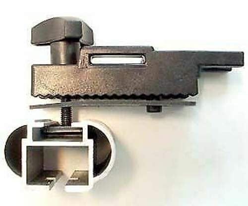

Die Gewindestäbe für die Nut in den Thule-Traversen gibt es doch von Thule als Zubehör. Ich habe auch eine Box von Jetbag und habe die Gewindestäbe von Thule und dann die Löcher an den notwendigen Stellen gebohrt.
Bei den ovalen Thule-Traversen kann man aber auch die U-Bügel verwenden, da sie unten flach sind. Die vom Jetbag haben aber glaube ich in der Breite nicht gepasst wenn ich mich recht erinnere.

Die U-Bügel kommen ganz sicher nicht durch die Traverse. Also auf keinen Fall löcher durch die Traversen bohren! Die U-Bügel kommen um die Traversen.
Wie gesagt haben diese bei mir nicht gepasst, die Traverse war ein klein wenig zu breit. Also habe ich wie oben geschrieben die Stehbolzen für die Nut gekauft und alles ist wunderbar.
Auf diesen Stehbolzen sind bei mir die Dachbox oder alternativ auch die Fahrradständer befestigt.
Für die Dachbox sind noch Gegenstück mit Drehknauf dabei. Die Gegenstücke werden von innnen in der Dachbox auf die Stehbolzen gesetzt. Diese Gegenstücke haben noch einen Nippel, der ein zweites Loch in der Dachbox benötigt. Die vorderen werden mit dem Nippel in Fahrtrichtung nach vorn, die hinteren mit dem Nippel gegen die Fahrtrichtung nach hinten eingesetzt. Diese erhöhen die Stabilität, außerdem sind an den Gegenstücken Durchführungen für Spanngurte.

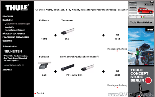

Ok die danke, die Befestigung der Box ist mir nun klar, leider hat sich gestern ein neues Problem hinsichtlich der Befestigung der Tragstäbe am Auto aufgetan.
Habe mir, so wie auf der Thule-Seite für den Avant empfohlen, den Fußsatz 753 bei Amazon bestellt und wollte diese gestern mal am Avant montieren. Lieder erfolglich, da hier anscheinend noch ein Adapter benötigt wird, der die Verbindung von den Universal-Füßen 753 zur Avant Dachreling herstellen.
Dieser Kit dürfte 4001 heißen was ich schon herausgefunden habe.
Leider war das auf der Thule-Seite für mich nicht wirklich ersichtlich und da ich die Träger eigentlich schon diesen Samstag gebraucht hätte steh ich nun da wie ein begossener Pudel 😕
Egal, ich werde mir dem ganzen Krempel nach der Arbeit zu Audi fahren und die Teilemänner sollen mir einfach klar sagen was ich brauche und was nicht! Punkt!
Die Angaben bei Thule sind doch eigentlich eindeutig und komplett (siehe Bild).
Es gibt doch sicher in der Nähe einen Kfz-Teilehändler, der dir Thule-Teile besorgen kann. Bei uns kann ich normalerweise heute bestellen und morgen abholen, sofern die Ware nicht direkt verfügbar ist. zur Not per Express-Lieferung.
PS: Ich hätte übrigens den anderen Fußsatz genommen, weil er viel schicker ist, der passt aber nur für die ovalen Traversen.

Habe soeben mit unserem örtlichen Thule-Generalvertreter telefoniert, da Audi selbst keine Thule-Kits im Angebot hat bzw. auch keine Einsicht hat.
Die Dame am Telefon kannte sich gut aus und konnte mir relativ schnell behilflich sein. Was mir fehlt ist der Kit-Adapter 4001, der als Verbindung zwischen der Dachschiene und dem Fusssatz 753 fungiert.
Leider habe ich das auf der Thule-Seite übersehen, da bei mir da leider auch kein Bild angezeigt wird (liegt anscheinend am alten IE6 im Büro).
Gott sei Dank hat der Thule-Partner dieses Teil auf Lager um 40 EUR und legt es mir bis zum Nachmittag weg.

Habe gestern den Kit-Adapter 4001 gekauft und nun lässt sich der Fusssatz 753 auch problemlos am Avant befestigen.
Doch dann hat sich das nächste Problem aufgetan. Entgegen meiner festen Überzeugung scheinen meine Tragstäbe doch nicht von Thule zu sein, obwohl ich diese unter dem Namen Thule beim 🙂 damals gekauft hatte. Steht aber nicht Thule drauf und auch die Nutenführung passt nicht exakt mit dem Fusssatz 753 zusammen, die Nut ist zu schmal.
Die Nutensteine passen zwar rein und sitzen auch sehr fest, aber dieser Metal-Flügel-Bügel im Fusssatz, der anscheinend den Fusssatz fest mit den Tragstäben verschrauben soll, der passt da nicht rein.
Hab mir die Sache aber gestern dann nochmal im Detail angesehen und bin zum Entschluss gekommen dass dieser Metalbügel nicht unbedingt erforderlich ist. Hab ihn mal testweise entfernt und die Füße nur so auf die Tragstäbe gesteckt. Die Dinger sitzen sowas von fest auf den Stäben dass ich da eigentlich keine Angst habe, dass diese sich von den Stäben entfernen könnten. Zumal ich zwischen den beiden Fusssätzen diese schwarze Abdeckung der Nut exakt zugeschnitten habe und diese ebenfalls ein Verrutschen der Nutensteine verhindert.
