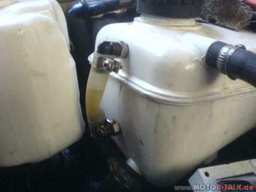

na sowat habt ihr nich nä? ne kühlwasser anzeige😁😁😁
Dicken hatte mich auf die ide gebracht
und siehe da es funst^^
Kuehlwasserbehaelter-mit-anzeige
nö warum auch?!
ich kann durch meinen behälter durchgucken..... 😁

echt?😰
ich konnte das nicht wo er noch nicht gelackt war!! naja egal^^

btw: ich konnte durch jeden behälter durchschauen, kein problem.
auch bei den neuen weissen behältern.
