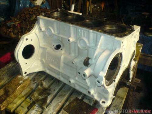

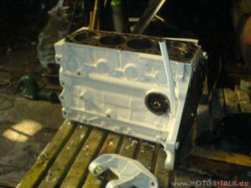

Nabend, die farbe müsste eigentlich halten oder? die ist Hitzefest bis max 300°
Dsc01562
Dsc01560
joa, wenn du sauber entfettest und grundiert hast auf jedenfall.
normaler 2K lack tuts übrigens auch..... 😁
der block wird ja grad ma max. 100° warm.

also wollte eigentlich den block zu Kindt nach HL bringen das die den mal abduschen(den tip hatte ich von Dicken bekommen) weil mein hochdruckstraller den geist aufgegeben hat*leider* aber weil heut ein guter kolege da gewesen ist und der ein huchdruckstraller hat was ich aber nicht wuste durfte ich den bei ihn im garten mal abduschen aber vorher hab ich den block mit flüssigwaschmittel eingesprüht und einwirken lassen das funst echt gut, naja grundiert hmm nee hab ich nicht🙁 schlimm?.
ähm dachte der block wird um die 500°-700° warm!!
joa, schlimm.
abduschen mit flüssigseife is sinnlos.
überleg mal, 20jahre alter verkrusteter dreck aus öl und staub, denkste dass geht einfach ab?!?!
normal schafft man den nackten block zum motorenbauer und lässt ihn im chemischen heissbad "entlaugen" oder wie das hiess.
oder machst dir die arbeit, holst dir kaltreiniger und schrubbst den von hand ab.
der block muss absolut öl und fettfrei sein!
dann grundieren (is quasi der haftvermittler zwischen dem guss und dem decklack) und dann lackieren.
preisfrage: wenn der block 500-700° heiss wird, wie heiss wird dann dein kühlwasser, was durch den block fliesst?!?!
