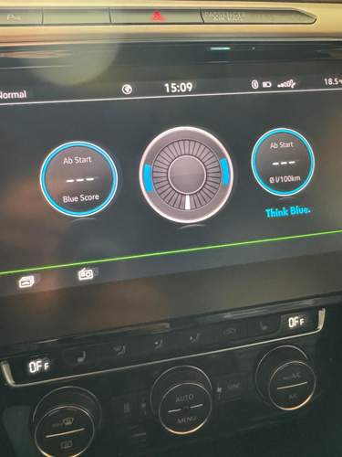

Hallo habe bei meinem Passat das Composition Media durch ein Discover Pro ersetzt. Funktioniert alles einwandfrei. Jedoch habe ich bemerkt das der Think Blue Trainer nicht funktioniert. Den Verbrauch auf der rechten Seite zeigt er an. Der Linke und der in der Mitte sind ohne Funktion! Gegoogelt hab ich das schon, in der Anpassung auch 2 Sachen auf aktiv gesetzt. Aber alles ohne große Wirkung. Weis da jemand Abhilfe?

Funktioniert denn sonst alles?
Falls ja, belass es so wie es ist. Ich verstehe, wenn du die Nachrüstung 100% abschließen möchtest, aber nach 2 Wochen interessiert das Teil dich vermutlich sowieso nicht mehr.
Könntest das Radio komplett auf Werksreset zurücksetzen.
Bei mir hat es geholfen - den Ein/Aus "Knopf" gedrückt halten bis das Ding sich Neustartet.

Alles schon gemacht!!

Ist alles schon passiert aber leider ohne Erfolg. Scheint das irgendwo was fehlt

Ja da hast recht! Aber ich hätte es doch ganz gern, das es funktioniert
Wenn an der Codierung sonst nix geändert wurde... Fällt mir nur noch n Systemsoftwareupdate ein als letzte Lösung.
Durch VIM mit carly oder anderen Apps kann das auch die Parameter verstellen, der der nicht richtig funktioniert. Mit VCP konnte ich das schon fixen.
