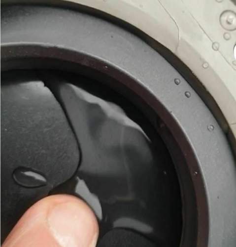

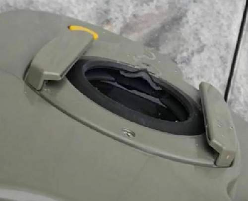

Hallo Zusammen,
da ich an meinem neuen Tank (Fresh-Up Thetford C200) das PRoblem habe, dass auf dem Weg zur Entsorgungsstation der Schieber aufgeht (er klappt nach unten), habe ich ihn reklamiert und von Obelink einen neuen Tank erhalten. Dieser hatte das gleiche Problem, also wieder reklamiert. Mittlerweile habe ich den 4. Tank und der hat immer noch das gleiche Problem.
Ich ziehe den Tank hinter mir her und nach wenigen Metern läuft die Flüssigkeit raus. Ich habe mir das genauer angeschaut und festgestellt, dass sich (vermutlich durch die Erschütterung) die Verriegelung etwas löst und dadurch der Schieber etwas nach unten klappt, wodurch er undicht wird.
Ich habe davon auch Videos gemacht, aber die sind sicher zu groß, um sie hier einzustellen, daher nur ein Screenshot.
Kann mir hier jemand weiterhelfen? Wie gesagt, ich habe das Problem bereits bei 4 neuen Tanks und vermute daher, dass es ein Konstruktionsfehler ist.
Vielen Dank und Gruß
Patric
Was sagt / schreibt den Thetford zu deinem Problem ?
Ich kann mir beim besten Willen nicht vorstellen warum / wie der Schieber alleine aufgehen kann. Und ich habe die Mechanik schon mehrmals, zum reinigen, zerlegt und wieder zusammen gebaut.
MfG kheinz
