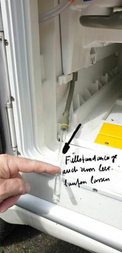

Hallo.Meine Tochter hat sich ein Wohnwagen Bürstner gekauft Bj94.Als wir die Wasserspülung in der Toilette ausprobierten tat sich nichts.Ich war dann im Forum unterwegs.Wie immer bekam ich tolle Tips bei Motor-Tolk die ich umsetzen konnte.Ich hatte ja keine Ahnung wie die Wasserspülung funksuniert .Der Tank von der Wasserspülung ist total verschlammt.Wie bekomme ich diesen Dreck wieder heraus.Kann ich das Wasser irgent wo ablaufen lassen. Wie kann ich die Pumpe austauschen.Wie bekomme ich das Kabel heraus ohne etwas kapput zumachen. Die Toilette ist eine THETFORT C2 . Die Sicherung ist OK.Die Pumpe werde ich austauschen.Danke schon mal.TtW

Wenn es kein herausnehmbarer Tank ist , sollte er doch zumindest eine Ablaßschraube haben ! Die aufdrehen und von oben mit einem Schlauch -mit viel Wasser- gut durchspülen! Wenn kein eigenes Grundstück vorhanden ist , mal bei der freundlichen Stammtankstelle Fragen, ob man dort die Prozedur durchführen kann , gegen einen kleinen Obolus ?! Oder bei'm nächsten Womo/Wowa-Händler , wenn er gut ist , gewinnt er euch als zukünftige Kunden/Stammkunden !

Hallo, also rausschmeißen finde ich übertrieben. Hab auch einige Zeit damit verbracht. Ist alles eine sehr simple Technik. Der Behälter in den das Papier reinkommt, lässt sich herausziehen. Dort drunter sitzt gut zugänglich die Pumpe. Diese kann mit den dort zu sehenden Schrauben gelöst und nach oben raus genommen werden. Das einzige Manko beim Einbau einer neuen Pumpe ist, dass man das Kabel durchschneiden muss um die neue anzuklemmen. Wenn man das nicht will, muss die Toilette von außen unten zerlegt werden um an die Anschlüsse zu kommen. Ist die Sicherung in Ordnung, kannst du zu 99% davon ausgehen, dass es die Pumpe ist. Denn die Schalter sind viel weniger störanfällig. Ich habe es so gemacht, schön mit Schrumpfschlauch isoliert. Kein Problem, das Kabel liegt ja nicht wirklich im Wasser. Reinigen kannst du mit Chlorixlösung. Pumpe würde ich dazu aber rausnehmen. Den kurzen Schlauch einfach erneuern. Und der Schmutz läuft, wie oben schon gesagt, aus dem Ablauf an der Seite. Etwas Zeit und ca. 50 Euro incl. Pumpe und sie ist wie neu. Wenn du ein paar Bilder brauchst, Bescheid sagen.

Guten Morgen. Habe gerade den Wassertank gereinigt.So ein Dreck in einem Wassertank habe ich noch nie gesehen.Den Tip mit Ablassschlauch war SUPER. Es klappte sehr gut.DANKE Jetzt erstmal weiter schaun. Melde mich wieder.
