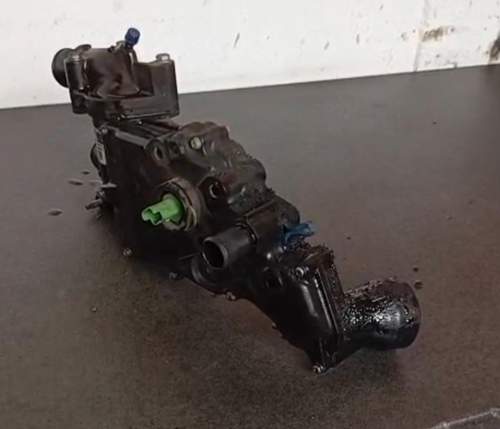

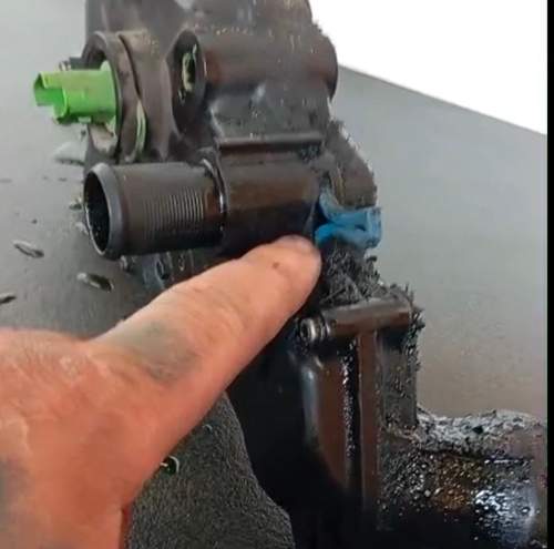

mein Suzuki Grand Vitara FT 2.0 HDI aus 2005 verliert leider Kühlwasser, weil das Thermostatgehäuse undicht ist (siehe Foto). Suzuki selber kann leider nicht helfen, weil es nicht mehr lieferbar ist. Auch im Internet werde ich nicht fündig.
Gibt es evtl. ein Alternativbauteil oder hat jemand einen Tipp, was ich noch was finden kann?
Danke und VG
Krümel
Thermostatgehäuse
Undichtigkeit

Ist ein Motor von Citroen/Peugeot drin.
Gab ein RHZ = 8 Ventiler
& ein RHW-Motor = 16Ventiler.
Da denke ich wird man fündig.
Zum Beispiel: https://www.motointegrator.de/artikel/1948004-thermostat-kuehlmittel-nrf-725365?gad_source=1&gad_campaignid=17419605043&gclid=EAIaIQobChMI4cSggdmkjgMVeLODBx1Oxh26EAQYASABEgLBbPD_BwE
