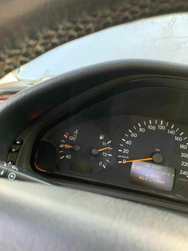

ich habe vor in den nächsten Tagen mein Thermostat zu wechseln(CLK200 C208 M111), da ich nicht über 60-70 Grad Temperatur komme. Auch nicht nach 30 Kilometer Fahrt.

So, zur Info für alle dir es interessiert: Das Thermostat kam heute per Post an und ich habe es direkt eingesetzt. Es kam mir circa ein halber Liter Suppe entgegen. Habe ich aufgefangen und nachgefüllt. Entlüften hat auch geklappt.
Und siehe da: Die Temperatur wird nun korrekt angezeigt 🙂
Und zur Info: Der Klebestreifen über den Kontrolllampen ist wegen dem ABS da. Das Steuergerät ist hin und die Lampen haben mich gestört. Wird aber auch demnächst gemacht.
