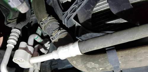

Hallo an alle.Bei meinem Mini R56 One ist das Thermostatgehäuse gerissen.
Würdet Ihr ein Originales von Mini nehmen oder reicht auch eins vom Zubehörhändler?

Ich muss nun nochmals nachfragen... Thermostatgehäuse ist nun da.
Auf welcher Seite lasse ich das Kühlwasser ab, wenn ich vor dem Fahrzeug stehe?
Beifahrerseite, wobei da irgendwie die Suppe dann an der Spoilerlippe lang laufen wuerde.jpg
Oder an der Fahrerseite und ich mache die untere Schelle auf. Leitung kommt ja vom Ausgleichsbehaelter.jpg
Ich habe unten am Kühler einen Schlauch entfernt.Habe eh Kühlwasser erneut.Welche Seite das war hab ich nicht im Kopf.Ansonsten ist das Wechseln kein Hexenwerk.Etwas fummelig ist hinten die Spange vom Rohr zur WaPu.Hab Luftfilter komplett entfernt.Ca.1 Stunde Arbeit.Du schaffst das.

"Abschlussbericht":
War letzten Do. bei BMW. Mitarbeiter meines Bekannten hat sich nach Feierabend was dazuverdient (er wollte für insgesamt ca. 2 h 40 EUR haben (wow), habe dann auf 50 aufgerundet). Ich durfte zuschauen, wie das ein Berufsschrauber macht.
Er ging ziemlich rustikal ran. Anbauteile ab, alle Stecker entriegelt, Motorkabelbaum "beiseite" gelegt, Ausgleichsbehälter ausgebaut, Wanne unters Auto, die 4 Gummischläuche von den Federbandschellen befreit, dieVerriegelung vom Kühlmittelrohr ab (das Wiederanbringen war eine Fummelei) und die Suppe lief über das Getriebe auf Boden und Wanne. Thermostatgehäuse raus, Dichtflächen gereinigt, neues Gehäuse rein. Dann erst das Mittel komplett abgelassen (ich wollte ja einen fast vollständigen Wechsel, ist ja schon 11 Jahre drin, hätte das aber anders umgedreht gemacht). A bissle a Sauerei war das schon. Aber eine Hebebühne erleichtert die Arbeit schon ungemein. Wiederbefüllung mit anschließendem Drucktest (welcher keine Undichtigkeit zeigte). Rückbau.
Hatte auch noch glücklicherweise einen neuen Keilrippenriemen dabei, der Alte wies schon "Unterbrechungen" auf. Rad eingeschlagen, Innenverkleidung Kotflügel zur Hälfte die Befestigungen gelöst und dann nach oben "eingebogen" bzw. zwischen Radlauf und Rad eingeklemmt. Nix von komplette Innenverkleidung demontieren. Die Demontage ging einfach vonstatten, für den Wiedereinbau war eine zweite Person nötig, da er ihn nicht drauf bekommen hat. Ich hätte das daheim alleine nicht hinbekommen. Gut, dass ich da bisher die Finger davon gelassen habe.
Motor von Oben und Unten mit Reiniger eingesprüht, da er an manchen Stellen auch ölig war (Vermutung Bereich Vakuumpumpe bzw. Deckel Zylinderkopfhaube (die Dichtung habe ich daheim und kann von mir lt. seiner Aussage auch problemlos getauscht werden)), dann Motorwäsche und Probefahrt.
Nach Hause bin ich mit breitem Grinsen und gutem Gefühl. Bis heute hat er nichts verloren und oberhalb des Getriebes ist es trocken.
