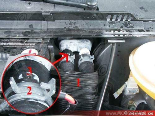

Am schlauch vom Wärmetauscher ausgang(neben der Batterie) ist ein loch zum entlüften(beim 1.9TDI).
Diesen vorziehn bei laufendem Motor(jemand ein wenig Gas geben) müsste wasser rausspritzen.

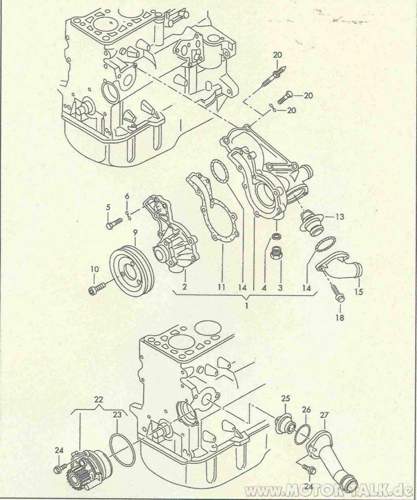

Original geschrieben von ExpeDitor
auf dem Bild ist es die Nr. 13.
Gruß Ex

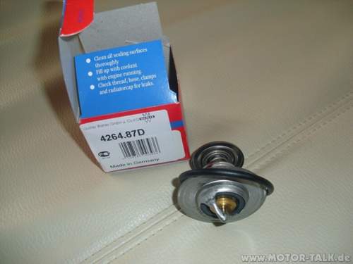

Also mein Thermostat habe ich beim Stahlgruber gekauft, Hersteller Gustav Wahler GmbH Made in Germany.
Denke das Teil ist ok, zumindest was ich von der Verarbeitung jetzt so sehen kann, das Gehäuse ist aus Edelstahl, Mechanik könnte Messing oder Bronze sein,denke aber eher Messing, Herstell Datum 12.09 Öffnung bei 87°
G.Frank

Okay, ich versuche es noch ein mal. 😉
Die Zeichnung ist für ADP und ADR die gleiche, weil die Teile die gleichen sind. Die Blöcke sind zwar verschieden, die Aggregate und Anbauteile aber nicht, daher die gleiche Skizze und die gleiche Reparaturanleitung. Das Forenwissen hierzu (Suchfunktion) ist groß und es gibt bebilderte Anleitungen.
Du benötigst eine Bühne oder zwei Auffahrrampen/Böcke und neben üblichem Werkzeug (Schraubenzieher für den Unterfahrschutz, Knarrenkasten für u.a. die Ablaßschraube) unbedingt gekröpfte Schraubenschlüssel für die Schrauben am Thermostatgehäuse.
Das Thermostatgehäuse ist von unten zugänglich, wenn auch etwas unbequem positioniert. Du mußt nichts anderes ab- oder ausbauen. Lediglich das Ablassen und Wiedereinfüllen (mit Entlüften) muß fachgerecht erfolgen und ich würde Dir eine Spülung des Kühlsystems (u.ggf. des Wärmetauschers) empfehlen.

Anbei die Zeichnung, Nr. 13 und auch 25 ist des Ding.....😉
Wobei der obere Motor der ADP ist, 1,6 und 1,8 haben das selbe Thermostat
