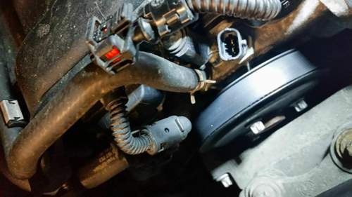

...sitzt wo bei einem C-Corsa 1.2 TP, Bj. 2006?
Danke für Eure Hilfe!
an der wapu sitzt der sensor fürs sg und anzeige,wenn man den zieht sollte der lüfter anlaufen wegen selbstschutz, da ja kein wert mehr gemessen werden kann.
ich meine einen thermoschalter gibts im c nicht mehr,das läuft alles übers sg und dann 1 oder 2 relais im schwarzen kasten links.

Aber bist Du Dir absolut sicher? Ich habe nämlich das hier gefunden:
http://www.ebay.de/.../262882897445?... .
ist falsch betitielt bei ebay,das ist kein thermoschalter im eigentlichen sinn ala die alten gurken wie astra f oder vectra a.
das ist ein temperatursensor,alles weitere darüber wurde schon gesagt.
wenn ich dich richtig verstehe hast du ein temporäres lüfterproblem im sinne von?das wäre wohl die bessere ransgehensweise.
Warum ist der dann 2-Polig und es steht ja da.... "Thermoschalter"?
@Higgins 61
Kein Thermoschalter schafft es die ca. 40 Ampere zu schalten, auch nicht das Motorsteuergerät.
Die Werte vom Temperaturfühler werden an das Motorsteuergerät weiter geleitet, dieses wiederum schaltet ein oder mehrere Relais im Motorraum die Widerstandkaskade für die Stufenschaltung, denn auch ein Motorsteuergerät kann keine 40 Ampere ansteuern.
2- polig vielleicht um Massefehler zu vermeiden.
Ziehe doch mal den Stecker vom Temperaturfühler und überbrücke die Kontakte mal mit einer Büroklammer, der Lüfter sollte sich dann ausschalten.
Wenn nicht, kann auch ein Kabelbruch vorliegen oder die Widerstandkaskade am Lüfter ist defekt.
Diese Erlebnis hatte ich vor kurzem an einem Ford C-Max Diesel von 2008. Kabelbruch außen und direkt im Stecker an den Pins!!!
Da komme erstmal drauf.
Ich hoffe du hast es jetzt ein bisschen verstanden.
War gerade nochmal am Corsa. Alles funktioniert wie es soll. Habe sämtliche in Frage kommenden Stecker abmontiert und an sämtlichen Kabeln "gerüttelt".
Jedoch entzieht es sich immer noch meiner Kenntnis, wofür nun der Sensor Nr. 7 laut
http://ecat24.com/opel/catalog/part/1/16/603/3406/36222,36211,36210/
zuständig ist.

der sensor 7 ist doch schon nun mehrfach erklärt worden!?
Ist doch ok. Hab das Teil gerade bestellt und werde weiter berichten.
Nochmals ein ganz großes Dankeschön an all jene die geschrieben und geholfen haben!!!!

So, Sensor ist gewechselt. Dieser schaltet definitiv den Kühlerlüfter Ein bzw. Aus.
Wenn der Stecker vom Sensor gelöst wird, geht der Lüfter auf volle Drehzahl.
Den "Fehler" konnte ich nur mit meinem Delphi löschen.
Frage an die Experten... Schaltet der Lüfter seriennäßig erst bei 99°C (sagt mein Auslesegerät) auf kleiner Stufe ein und wann große Stufe???
der sensor liefert die Temperatur für verschiedene Funktionen der Motorelektronik. Das der Lüfter angeht wenn der Stecker abgezogen wird ist eine notlauffunktion zum Motorschutz und in der Software festgelegt.
den klassischen thermoschalter gab es zuletzt wohl bei den ohc Motoren corsa b und früher.
