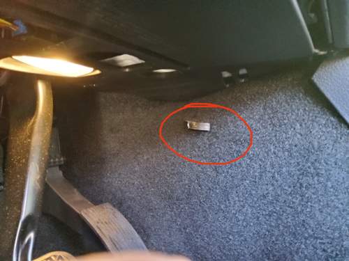

So wie es aussieht, befinden sich die Temperatursensoren im Fußraum Fahrer und Beifahrer.
Das sind keine Temperaturfühler. Das sind einfache Haken welche den Innenteppich halten.
@716 schrieb am 23. August 2023 um 09:45:37 Uhr:
Klingt gut.
Und wo sind die Temperatursensoren verbaut?
Und warum wird immer nur die "Mitte" verwendet?

Ich bin weder Ingenieur bei Mercedes, noch arbeite ich bei Mercedes in der Produktionsstrasse. Ich weiss das es Haken sind, weil ich dort den Teppich weggenommen habe um nachzuschauen was das ist, nachdem ich mich beim reinigen des Fahrzeuges die Hand dort verletzt habe und mich göttlich aufgeregt habe was das eigentlich soll... Nicht einmal wegen der Verletzung, sondern weil es einfach bescheiden aussieht.
Meiner Meinung nach, wird die Sensorik hier als highlight verkauft obwohl es einfach ein bis zwei "dämliche" Sensoren sein werden welche die ganze Sache dann mit irgendwelchen Algorithmen regeln. Irgend ein Sensor für die Temperatur und irgend ein Sensor für die Lufttemperatur. Ein Hersteller welcher die Haken dort unten so schön platziert, wird ganz sicher nicht meterweise Kabel für irgendwelche Sensoren verlegen lassen.
