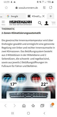

So kannte ich das auch - allerdings scheint das beim GLB nicht mehr so zu sein. Hier wird explizit aufgeführt, dass die Thermotronic eine 2 Zonen Klimananlage ist; bei der Thermatic wird nix dergleichen aufgeführt.
Von daher würde ich mich da lieber nochmal extra schlau machen, bevor man ordert.

GLB hat nur 2 Zonen, haben wir so schon in unserer B-Klasse (gleiche Basis und Technik). Hinten lässt sich auch überhaupt nichts einstellen, nicht mal von vorne. Der für uns einige fühlbare Vorteil ist, dass man links und rechts die Temperatur regeln kann.
