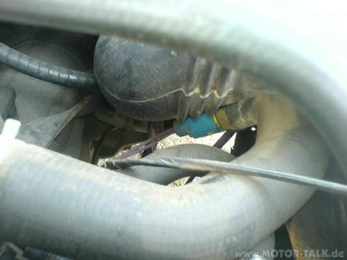

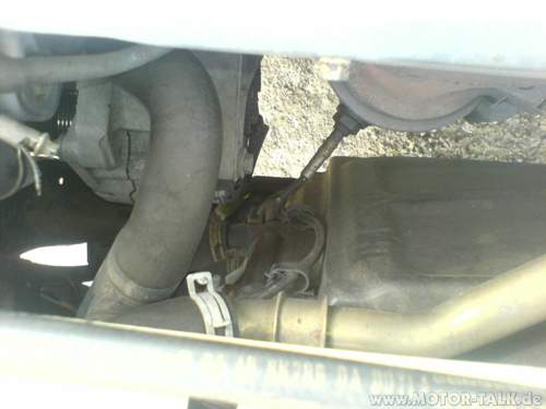

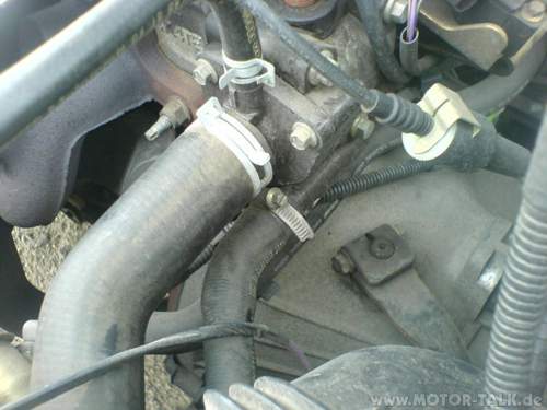

Seit heute früh ist es ganz komisch geworden. Bin von der Nachtschicht nach Hause gefahrn, da schien alles ganz normal. Zeiger war nach 5min und ca 4km aus dem Viereck raus. Dann musste ich mal wieder ein bissl aufn Verkehr achten, als ich dann wieder hingeschaut hatte, war die Nadel wieder ganz unten am Viereck, sehr eigenartig.
Hab dann heute nochma den test im Stand gemacht.
Der dünne Schlauch vom Thermostat wurde warm, der dicke blieb an der Unterseite kalt(so, als ob dort kalte Flüssig durchläuft) die Oberseite wurde auch lngsam warm(wahrscheinlich von der abgestrahlten Wärme des Motors). Das ganze war nach 5min. Zeiger befand sich in der Mitte des Vierecks.
Nach 10min waren alle Schläuche warm, der Zeiger ist aber wieder zurückgegangen.
Hab mal ein paar Fotos angehängt.
Der Dicke Schlauch unten am Kühler geht in den dünnen vom Thermostat.
Der Dicke Schlauch vom Thermostat geht oben in den Kühler.
In diesem Schlauch steckt noch irgendwas drin, is das der Schalter fürn Lüfter?
Dsc00522
Dsc00523
Dsc00524
Ich persönlich tippe auf das Thermostat. Ist ja so, wie bei mir, und Meister meinte, es wäre das Thermostat.
Morgen bekomme ich Zahnriemen und WaPu gemacht und auch Thermostat gewechselt. Die beiden Thermostat-Geber habe ich zur Sicherheit auch besorgt, falls da auch der vom KI oder SG defekt sein sollte.
Melde mich morgen abend wieder und gebe Dir Bescheid, was es bei mir war, brauchst dann vielleicht nicht unnötig irgendwelche Teile zu kaufen, obwohl man ja die ungebrauchten, neu gekaufte Teile wieder zurück geben kann, habe das schon mit dem FORD-Händler geklärt.
Problem ist gelöst !!
Es war der Thermostat, Temperaturgeber waren beide OK.
