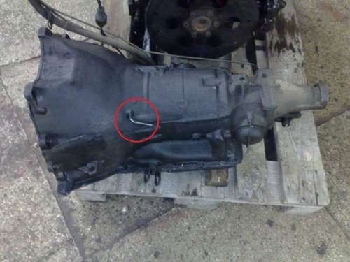

Hallo
Habe ein TH350 Turbo Getriebe kann aber im Internet das Baujahr nicht ausfindig machen.
Fahrerseite Nummer 8640820 110214A
Hinten Beifahrerseite CFM 8640830 GM15
Auf den beiden Kappen links und rechts ist auch nichts zu finden.
Und wer kann mir sagen was auf Bild 3 zu sehen ist ?
für hilfe wäre ich sehr Dankbar

Zu dem Baujahr kann ich Dir nichts sagen. Aber Foto 3 ist die Entlüftung, welche natürlich offen sein muß. Wurde möglicherweise für die grüne Lackierung verschlossen und einfach vergessen wieder zu öffnen.

Moin, das ist nicht verschlossen das ist ein Ventil damit druck raus kann aber Schmutz und Wasser nicht rein.. Ähnlich einem PCV ... also Dranlassen, evtl nur reinigen

Dann hast du ja sicher auch eine Erklärung dafür, warum selbst TCI wie auch an meinem Getriebe nichts auf diesem Entlüftungsröhrchen sitzt ?
Ich kann dir noch dutzend andere Fotos aus dem Netz hier hochladen, wo ebenfalls nichts auf dem Röhrchen sitzt.

Anhand der Nummern handelt es sich um ein:
TH-350, Getriebeflansch Chevrolet
Gehäusenr. 8640820 (metrische Schrauben)
Tail Extension Nr. 8640830, 6 Zoll lang (metrisch)
Valve Body Nr. 6261065
Pumpe Nr. 6260233
Tachometerverzahnung 8 Zähne, Farbcode orange
Was das Jahr angeht, läßt sich das eingrenzen. Die Nummer besagt, daß sowohl das Gehäuse als auch die Tail Extension metrische Gewindebohrungen haben. GM hat erst 1977 angefangen, die Produktion auf metrischen Bolzen umzustellen. Wenn also metrische Gewinde daran sind, ist das Getriebe nach 77 produziert worden.
Ab 1981 hatte das TH350 eine elektrisch ausgelöste Wandlerüberbrückung. Dafür war links am Gehäuse ein elektrischer Anschluss. Fehlt der, ist das Getriebe von vor 1981. Auch die Nummer des Valve Body ist für ein Teil ohne Wandlerbrücke. Somit spricht auch das für eine Getriebe von vor 1981.
Ebenfalls sind oft Gußnummern mit der Herstellungswoche und dem Herstellungstag am Gehäuse zu finden. Oft sehen sie aus wie eine kleine eingegossene Uhr mit einem Zeiger oder auch eine Art Siegel.
ich habe den exakt gleiche Plastestutzen an der Stelle. Daran einen Schlauch und den dann an einen Auffangbehälter (hieß das Oilcatcher?). Wenn das Öl mal wohin will, kommt es da raus.. Ist definitiv ein offener Anschluss. Die Kappe gehört ab.
Jeder wie er mag, an meinem bleibt die Kappe .. es verhindert das Schmutz rein kann ist aber so lose das druck entweichen kann. Du kannst auch die grüne Kappe entfernen und einen langen Schlauch nach oben dran befestigen wie an der Hinterachsentlüftung.. selbes Prinzip
