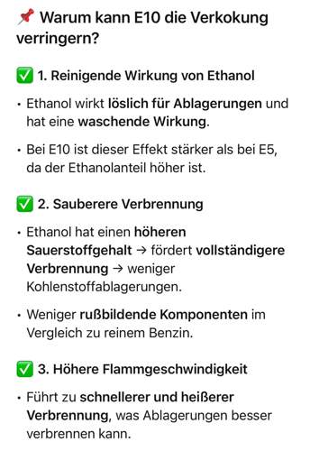

Moin. Als Prävention tuh ich 3 mal im Jahr Benzinzusatz von Liqui Moly System bzw Ventilreiniger rein und den Tank im Sportmodus (Automatikgetriebe) leer fahren. Sollte denke ich reichen. MfG

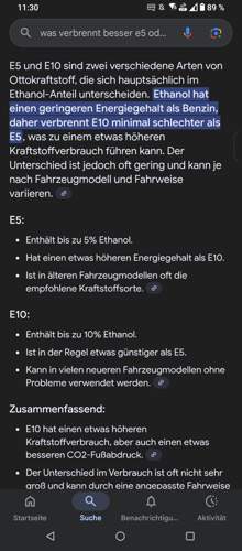

Ach ja. Und am besten kein E10 tanken, da er schlechter verbrennt
@Auswanderer schrieb am 29. Juni 2025 um 10:46:30 Uhr:
Das Gegenteil ist der Fall. Bitte kein falsches Wissen verbreiten.

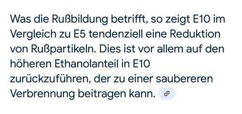

Ach ja, E 10 tanke ich von Anfang an, also schon seit über 180.000 km. Nie Probleme gehabt.
@Auswanderer
Ich kann auch KI bedienen. Aber richtig und richtig deuten!
ist vielleicht glaubhafter, als wenn ich es selber formuliere
Und E20 wird noch besser verbrennen? Viel Spass ab 2027 beim tanken👍
Na klar. Ich warte drauf. Was glaubst Du warum Mercedes und BMW schon lange Freigabe dafür erteilt haben. Man wartet drauf, die Vorteile sind die Zukunft des Verbrenners.
