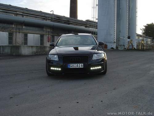

Habe mir die Variante so gewählt, da die coming leaving home funktion erhalten blieb.
Für die Optik habe ich mir LED'S in Standlicht gefrimelt, gemeckert hat noch keiner, nicht mal der TÜV. Mal schauen wie lange noch
Dsc04559

Ich glaube ihr habt mich falsch verstanden, ich will die Originalen Nebler drin lassen und zusätzlich das S6 TFL einbauen und auch nur als TFL benutzen, so das die Nebler nicht angerührt werden! Dazu würde ich natürlich die Elektrik auf das S6 TFL ändern müssen, dass ist klar!
Meine Plan war dazu aus der Blende oben ein Streifen aus zu schneiden und dafür das TFL ein zu setzen, dass wird zwar zwischen TFL und den Neblern knapp, aber sollte passen!
MFG

Wenn ich mich recht entsinne, hat das schonmal jemand hier gemacht und das Ergebnis war (meiner Meinung nach) nicht sehr berauschend, da es mehr oder weniger reingequetscht war. Wenn du die S6 TFL einbauen willst, musst du wohl auf die NSW verzichten.
